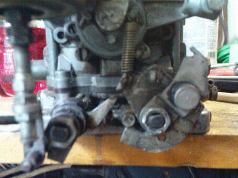

17:26:47
22.06.2009
Pedro boy
Tu vydno ako by mala otvárať druhú klapku lenže to neotvára , proste sa to tam vála zdola na hor a žiadny zmysel to tam nemá
zvětšit Pozná nekto tento karbec - obrázek od Pedro boy vložen 22.06.2009 17:26:47

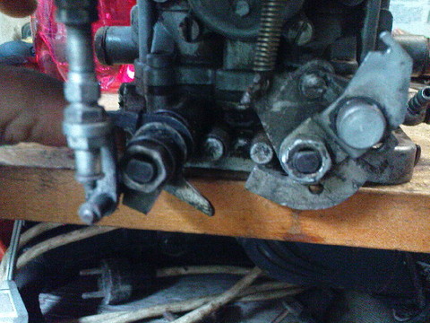

17:24:30
22.06.2009
Pedro boy
Sa mi zdá že pružina blokovala plné otváranie prvej komori
zvětšit Pozná nekto tento karbec - obrázek od Pedro boy vložen 22.06.2009 17:24:30

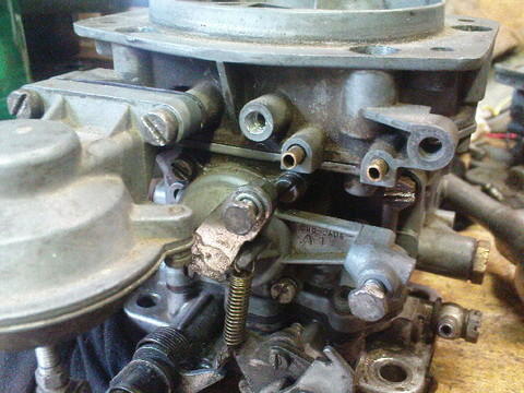

17:23:11
22.06.2009
Pedro boy
Takže pridávam podrobnejšie foto o tom mechu , aj som to už rozobral.
zvětšit Pozná nekto tento karbec - obrázek od Pedro boy vložen 22.06.2009 17:23:11

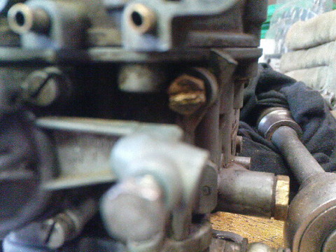

17:11:04
22.06.2009
ferrari
Ja by som povedal, že skús zapchať tie druhé 2 vývody na podtlak...to nebude karbec z 110R, možno tak z T613, alebo aj z iného úplne...jeto síce DDSR, ale nie určený pre 110 R...BTW, aké to má veľké difúzory?
Tá strunka tam ničomu nezavadzia a asik je to otváranie 2. komory upravené na štýl EDSR/SEDR...a pôvodné natryskovanie bude dosť aj pre 136 ku (pokiaľ teda nie je nejk upravená)...pôvodné natryskovanie je 110/170 a 2. komora 125/180 (ale to platí pre Š110R, kt. má dofúzory 22/24)...
A akože nevieš nastaviť voľnobeh? predsa tam sa otáčky nastavujú skrutkou, ktorou otváraš skrtiacu klapku (ale fakt je, že na fotkách ju nejak nevidím, no mala by tam byť)...+ samozrejme skrutka bohatosti...

16:55:50
22.06.2009
Pedro boy
No to odblokovanie sa ani mne nepozdávalo , ale keď to odpojím tak potom ako sa bude otvárať druhá klapka?Klasicky podlakom aku napr, u Sedra?Bude to fungovať bez toho mechanizmu?
16:43:12
22.06.2009
sep
-> Pedro boy: :začni tím že sundej tu pružinu která vrací první klapku,jednak tam nemá co dělat a jednak díky ní dle fotek nedovřeš sytič (který je mimochodem z EDSR/SEDR).Je to špatně vidět ale nějak je předělané odblokování druhé klapky a i to samotné ufo je nějaké divné (taky EDSR/SEDR) v tom napojení na druhou klapku.

16:15:31
22.06.2009
Pedro boy
A prečo má 4 vývody na podlak ?
zvětšit Pozná nekto tento karbec - obrázek od Pedro boy vložen 22.06.2009 16:15:31

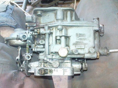

peti
Jikov 32 DDSR, davalo sa to na 110R
upraveno 1x, naposled 22.06.2009 16:14:24

22.06.2009
Pedro boy
Je tam písané Jikov 32 DDS R Made in Czechoslovakia 3159
zvětšit Pozná nekto tento karbec - obrázek od Pedro boy vložen 22.06.2009 16:13:33

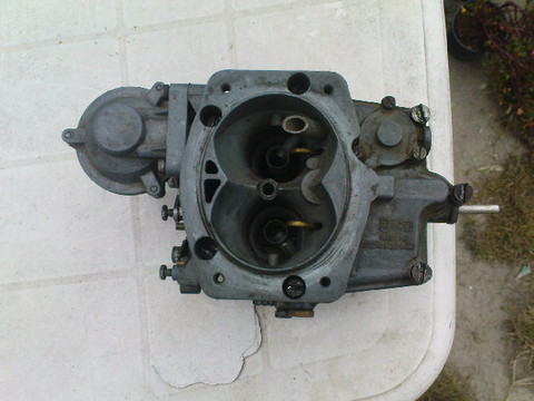

16:12:10
22.06.2009
Pedro boy
Je to jikov Made in Czechoslovakia
zvětšit Pozná nekto tento karbec - obrázek od Pedro boy vložen 22.06.2009 16:12:10
