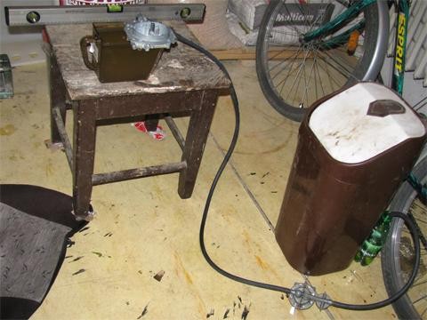

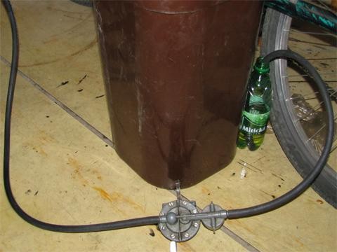

-> minno: Taky proc pouzivate tak velke a plastove nadobi? Ja to delam do sklenicky od Nugety a ta ma objem tak 3dl max,takze na par pumpnuti to naplnim a nic se me nerozlepta ... 4

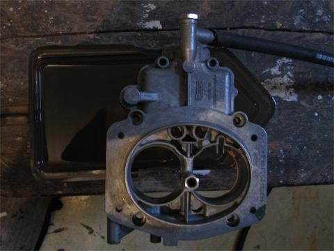

-> Matthes, záškodník z TechWebu: no...ja som tu hladinu už nastavoval včera vložením guľatiny 12 mm medzi plavák a viko, už včera som to mierne prihol. No a dnes hladina vychádzala tak na 20-21 mm, trošku som ten jazýček ešte doladil a nastavil tak na 19-20 mm. To ale znamená, že tou guľatinou som to včera spravil relatívne presne. Včerajší spôsob bol teda jednoduchší :-) Dnes som sa s tým musel pobaviť, dať nádobu do vodováhy, pohľadať starú pumpu, nainštalovať hadice, spraviť rysku.... Tu nádobu mi ten benzín ale aj tak rozleptal :/

Ale s cistenim sem to neprehanel je to pokusny karb.
zvětšit Vysychání Sedru - obrázek od Matthes, záškodník z TechWebu vložen 15.05.2009 22:01:12

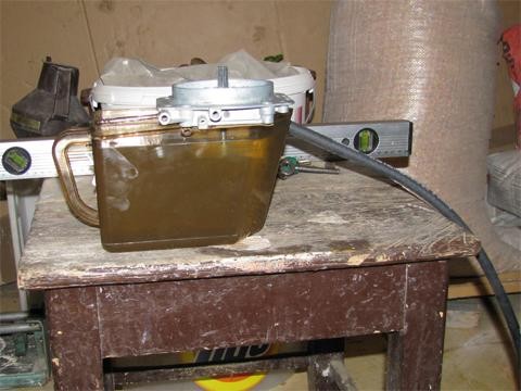

vysokoobjemná nádrž 3

he, tak ja už mám hotovo, karbeč vyčistený, poskladaný, hladina našteľovaná, nádoba plastová rozleptaná, nový filtrík nahodený, auto ide ako divé :-))) uvidíme zajtra po noci ako to chytí.

-> ferrari: prosím ťa tá hodnota 25 mm s vodou je smerodajný údaj, môžem sa ním riadiť?

-> minno: tech 20 je zjistenych preve z tech 12 4 Ne fakt kdyz je plovak spravne serizeny na tech 12mm,tak ta hladina ma byt 20 od tesneni. Jinak pokud mas prirucku ABY JEZDILY I V ROCE 2000,tak je to na pfd strane 114,na papirove strane 117.

-> minno: Normalne vemes vicko s tesnenim,das to na nejakou nadobu a pumpujes az do toho okamziku kdy uz se hladina paliva nebude zvysovat. Mel bys mamerit/nastavit aby ta hladina byla 19-20mm od vrchu jakoze od tesneni...

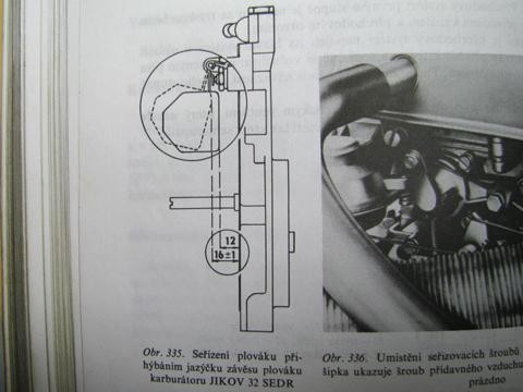

A na aké hodnoty to teda presne nastaviť? SEDR s plastovým plavákom. Tak ako uvádza Andrt? 12 mm horná poloha? Spodnú polohu nastavovať, či nie? Dnes to budem dávať dokopy, tak to potrebujem vedieť. Môj karbeč som včera zároveň radšej celý rozobral a vyčistil, o 23:00 už nebolo čo robiť 3

Asi som blbý, ale nerozumiem moc dobre tomu nádobovému spôsobu nastavovania plaváka. Jediný údaj, ktorý viem podľa literatúry, je vzdialenosť plaváku od veka s tesnením vtedy, kedy sa má jazýček na plaváku už dotýkať odpruženej guličky ihlového ventilu (to je možné ale len pri vertikálnej polohe vika, ináč sa ihlový ventil vysunie von). Či viete aj o inom spôsobe merania hladiny? Vysvetlite mi to prosím.

do ty nadobky pouzivam lih, ma podobnou hustotu jako benzin, tak neni bezpodminecne nutne prepocitavat a pokud tam nekde zbyde nejaka kapka, nevadi to. A zas tak moc nesmrdi. spravnou hladinu testuju foukanim do privodu nebo sloupcem kapaliny.

Mňa z toho asi porazí....10 Som sa rozhodol, že predsa len kuknem to nastavenie plaváka.... Zhodil som veko, našteľoval hodnoty uvádzané výrobcom, veko vyčistil, dal nové tesnenie, poskladal, idem na skúšobnú jazdu a motor ledva beží...na plyn skoro nereaguje, skube, cuká, do kopca vyjsť veľký problém, autom sa nedá jazdiť....9
Andrt uvádza dve hodnoty vzdialenosti plaváka od veka pre SEDR...12 mm spodná hranica, a 16 mm +/-1mm horná hranica. Prihol som packu aj pre túto hornú hranicu, nastavil som tam tak 17 mm.... Fúkaním do náustku pre prívod benzínu som však zistil, že tých 16 mm je už taká hranica, kedy sa ihlový ventil pomaly blíži k zatváraniu.... Takže toto bude asi problém môjho neochotného motora. Nechápem však, prečo to potom takto uvádza literatúra....
Čo si o tom myslíte?
