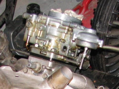

ináč mám tam všade všetko nové, hadice, spony, všetky tesnenia, karbeč, pumpa....nikde nič netečie. O to viac je to celé čudné. Pretože v tejto zostave to takto funguje odkedy som to ako nové nahodil. Tiež sa mi to nechce riešiť, lebo mám pocit, že je to začarovaný kruh.... ako veľa iných vecí na škodovke, pokiaľ to nehorí, redšej nechať tak... tak si občas zapumpičkujem no.

-> Pavel P..: ahaaa, tak to ja potom môžem byť hepy že mi pumpa aspoň netečie

-> minno: Mám to úplně stejně jako ty...
Pumpa jiná, SEDR má těsnění pod víkem dvě.... Neřešim, zvyk jsem si.
A jakmile na teplym motoru vytáhnu sytič nebo před startem šlápnu na plyn, tak nenastratuju..

-> minno: těsní ti hadice nebo nátrubky na karbci nebo pumpě? případně zkus dotáhnout víko pumpy se spodkem.... já mám nějakou divnou pumpu a furt se mi povolujou šroubky po obvodu a prolíná kolem benzin...

he, lenže čo už len na tej pumpe môže byť zlé, keď je nová?

-> minno: špatná pumpa... Dělalo mi to to samé a po výměně pumpy se to dva dni udrží, dýl jsem nezkoušel....

Tak na čo ste prišli? :) Ja teraz 3 dni parkujem už vonku, a dnes ma to štartovanie neskutočne dožralo. Včera večer o 18:00 som auto odstavil, dnes ráno o 07:00 štartujem, chytilo hneď, ale spravilo len bach a hneď skapalo. Druhýkrát to isté, karbeč bez benzínu a až na tretí krát sa to udržalo :/. Sakra... A naschvál som pred štartom "nepumpičkoval" lebo som veril, že za tak krátky čas to predsa len ešte nebude treba....

-> LiMaK - 742 forever: vravím, pumpa je nová, robilo mi to so starou pumpou, dal som novú, nič sa nezmenilo....karbeč je nový....robilo mi to so starým karbom, dal som funglovku sedra, nič sa nezmenilo.... plavákovka správne našteľovaná, všetky hadice a spony nové....ja to už ani neriešim, považujem to už za samozrejmosť.... 7 rokov čo jazdím škodovkou mi to tak robí....nový motor, nová pumpa, nový karb....a pumpovať treba. tak ja už neviem.

-> minno: tak mas blbou ac pumpu, krive viko, netesne něco... :-)
-> Matthes, záškodník z TechWebu: psal, že ma dobre ventilky, tak me napadlo toto...vono by to mozna mohlo VELMI teoreticky mit souvislost...
ciste teoreticky beru, že odbublinkovavač, lepe receno prepad, je níž než hladina v karbu.
nadruhopu stranu je pravda, že plovakovka neni nikdy uplne vrchovatě plná a pokud by byla, tak by byl zase zavreny jehlovy ventil, ktery by se i pri opacnem toku benalu takjaktak uzavrel, takže by benal nemoh prodit zpet zpateckou ....
takže to asi taky nebude možné....
lépe snad už fakt zní jen chybejicí kuličky v karbu či prohlé víko....
jako teoreticky se benzin fakt odparí po case do vzduchu skrz odvetrani, ale jak pisu, zatim sem nezazil, aby se benal odparil behem noci tak, že by nebyl v plovakovce, dokonce ani v hadici a v ac pumpe....
pokud uz se odpari z plovakovky, tak v hadici by mel zustat, zvlast pokud pises ze mas favo pumpu, která už je lepe odolná proti zpetnému uniku paliva do nadrže, a navic ma vetší litrový výtlak....- to musí byt plovákovka zase plně plná při prvním brnknutí statréru.
co me ale jeste napadá....kdysi jsem mel na benzinové hadici sklenenou trubičku, snad to byl nejaký pidi-chladič z chemičky, teda matka to dotáhla z chemičky, vypadalo to pjekně a pasovalo na benzinovou hadici . tak jsem to tam nabastlil, tak jak se klasicky dava pridavny benzinovy filtricek....
no a v tu chvili bys videl, jestli ti padá hladina, anebo se odparuje....
pokud by hladina klesala, v te pruchodce bys videl, jak klesá a pokud by neklesala, tak pak logicky by muselo vysychat jen z plovakovky....
ale jak pises, pumpa nova, filtry furt plné - jsou udaj o ničem, bo jsou baňaté a trocha benalu tam zustane ikdyž je hadice prazdna...pises ze mas jen suchej karb....
plovakovka je sice velka, ale vem si taky jak velky je plovak....skoro pres celou tu plovakovku....vem si ze se tam toho benalu nevleze litr...a ted si k tomu pridej, že favo pumpa ma o cca 1/4 vetsi litrovy vykon...podle me se musi plovakovka zalit na jedine otočení vačky, ikdyby byla suchá jak pepř.
proste mi nejde do hlavy, že v plovakovce je 25,899 ml benalu( od oka :-) ,ktery když ti jen vyschne tam, startuje to pul minuty a musis pumpovat ručně...
pisu toho moc, ja vim, ale mam dnes nejaky basnicky den, kdyžtak SORRY

LiMaK - 742 forever
ja uz prave nevim jak presne to je u sedru ta gumka, vim ze od 10stupnu otevreni klapky ma kanal ven uplne uzavrit ale nejak se nevybavuju jak je to s tim kdyz je klapa uplne uzavrena( motor sciply) - vono je to asik stejne otevrene naprudko....
sedra jsem vzdal uz 2 roky zpet, správně funkčni LEKR forever :-)
mno ale seru na gumicku, tou to asi nebude, ale jen nenech se zviklat kecama ze je to normalni....skodovky ridim jiz od 16 let, a teda musim rict, ze v kazdodennim provozu.
Asi sem mel zatim stesti, ale v ac pumpou sem pumpoval snad jen když mi dosel benal a já dolil z kanystru... teda jako jezdim kazdodenne a ani ted (lekr+bezkontakt+skoda120 pumpa) ani nikdy jindy (klasika 120 sedr+kontakt+120pali.pump a) jsem v zivote nelez do motoru a nesahalů na packu pumpy, ani po celovíkendovém stání.
start maximálně na 3 otáčku motora.
kdybych se musel srát s páškou, tak jde celé vedení od nádrže|(hadice,spony)+ pumpa+ karb - jiný(nový,repasovaný)
A ted me napadá, zkousel jsi to i bez toho odbublinkovávače?? napadá mě, jestli nejakým záhadným zpusobem neodtéká benál když stojíš zpátky do nádrže přes vracecku....
visjak, ac pumpa s dobrými ventilky ti benál zpátky nepustí, ale vracecku mas v podstate otevrenou naprudko do nádrze a vlivem tlaku(podtlaku) jestli ti to benal pri sani nevysaje zpatky do nadrze prave pres zpatecku....visjak, vlivem zmeny teploty benzinu meni hladina v nadrzi objem....sice je tam zas odvzdusnení, ale zkusil bych nachvili oddělat ten odbublinkovavac.....

LiMaK - 742 forever
a co odvětrání plovákovky? sedr to má do vzduchu, jsou tam dobré gumičky?
jednou sem ten odvzdušnovací bazmek kupoval a nemile mě prekvapila cena

-> Matthes, záškodník z TechWebu: odbublinkovac nemam (myslis z lekru? takovej ten zlutej prepad?)

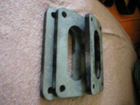

-> Matthes, záškodník z TechWebu: když je seženeš tak daj.... já mám jen dvě a ještě upravený a slícovaný s erkovym sánim, třetí tehdá vyhrál Majkl do circuswagenu
23:45:21
10.05.2009
10.05.2009
-> Pavel P..: A daj se dneska koupit jeste nebo jsou to usysleny zasoby?
23:43:43
10.05.2009
10.05.2009
-> minno: to je jen prach, po otření jsou taky černé.
23:31:36
10.05.2009
10.05.2009
-> Pavel P..: no tá moja podložka má tiež odhadom tých 8-10 mm, ale je plne čierna, vyzerá to na tvrdý plast, ale nie je taká so svetlým povrchom ako tie tvoje na fotke....
23:26:06
10.05.2009
10.05.2009
tohle je bakelit... tloušťku neodhadnu ale tak 8-10mm, pertinax má cca 4mm
23:23:31
10.05.2009
10.05.2009
Ja nevim hosi ja sem hrozna lama ja tohle vidim poprve
Vzdy jen pertinax...
Vzdy jen pertinax...23:23:08
10.05.2009
10.05.2009
-> Pavel P..: toto je pertinax? tak ja mám potom plast :) či opačne?
23:22:21
10.05.2009
10.05.2009
-> Pavel P..: Stejnak nějaký nízký ne? To je na 136?
23:21:34
10.05.2009
10.05.2009
-> Matthes, záškodník z TechWebu: Ta je nízká, 136 má vyšší
23:20:48
10.05.2009
10.05.2009
hmm?
23:20:16
10.05.2009
10.05.2009
-> minno: Tohle vypada na plastovou podlozku ne? No jinak favo pumpa s odbublinkovacem vali porad benzin z nadrze do prepadu a zas do nadrze takze ventilky se neomackavaji
23:18:20
10.05.2009
10.05.2009
-> Matthes, záškodník z TechWebu: no podložka je klasika pertinax, teda dúfam že je to pertinax
a čo tým ventilkom akože pomôže ten odbublinkovač?
23:11:26
10.05.2009
10.05.2009
-> minno: No ty ventilky dost trpi proto mam odbublinkovac... Faktem je ze u stary AC mi to padalo kvuli ventilkum pac pri pumpovani rukou se dlouho nic nedelo a pak teprv zacal nadskakovat ventilek jehlovej v karbu. Ted si rucne nenapumpuju tak nevim
Ale jesi to dela i novy karb tak to je v loji
Jakou teda mas podlozku pod karbem? Jedine ho dokonale tepelne odstinit...
asi
