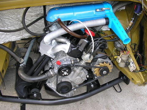

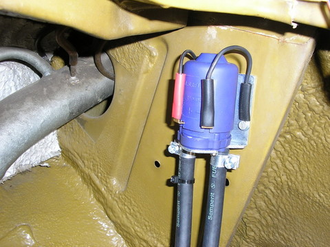

105L
Tu su trochu vidiet hadice.14

105L
-> minno: Kablik ide len jeden plus do kabiny druhy je hned kostra.Na fotke to nie je vidiet, kablik ide spolu s hadicou dole a potom ide cez trasu ako si zapajal otackomer. 5

-> 105L: pekné, a kadiaľ máš vedené kábliky? na fotke to nejako moc nevidno.

-> minno: cau ja som to vyriešil takto kupil som male cerpadielko urcene bolo pre letecke modely lietadielok podoba sa na motorcek s ostrekovacov ale je to urcene pre benzin.Cena bola 900sk.Mám ho asi 2roky a nemam problem.179
