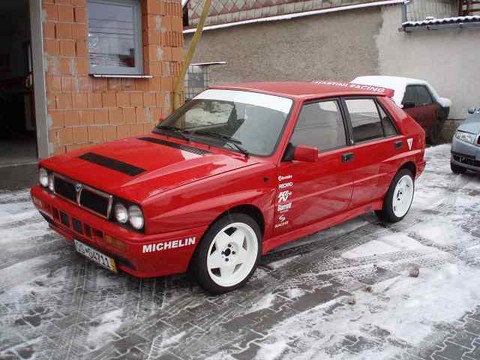

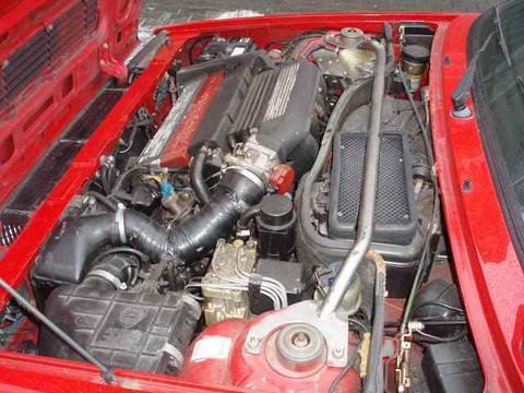

c.j.
No dobrá, nebyla by to asi čtyřkolka hf integrale ale i základní 1.6 by jela určitě lépe než Rapid

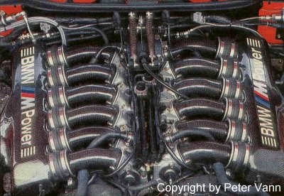

c.j.
tak má vypadat motor..
