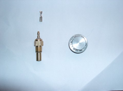

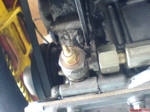

alchstuip - (Až kým nás STK nerozdelí) 22.01.09 11:18:24 napsal:
Dufam, ze nevadi, ak sa pridam s otazkou… Mam funkcny budik aj cidlo,
lenze je problem, kam umiestnit cidlo tak, aby to aj meralo realnu teplotu
oleja. Vo vypustaku vo vani to nemeria nic, momentalne ho mam nabastlene takto,
ale tiez dava podivne udaje, budik maximalne ukazal nieco okolo 60°C, ked som
cidlo skusal v horucej vode, mimo auta, ukazovalo to realne hodnoty (porovnane
s liehovym teplomerom)
to je dobra teplota...olej nema 90° ako voda

dnes sa to vyriešilooo
taakže zaslepky na bloku + dole na prsiach sú M16x1,5, jedna menšia záslepka na bloku je M14x1,5(pravdepodobne) a čidlá majú M14x1.5.
Otec našiel materiál na redukciu - stará plynová trubka má vnútorný priemer priblizne 10mm a zvonka je narezaný závit M16x1,5. Kúsok z tohto konca trubky sa odreže a nechá sa taký kus aby sa dal zaskrutkovať do bloku. Trubka musí trčať o taký kus z bloku aký je dlhý závit na čidle teploty. Na tom kúsku sa nareže závit M14x1,5 a redukcia je hotová, valček čidla zasahuje do olejového kanálu tak, že ho obteká olej a zároveň tento kanál neupcháva - pravdepodobne to bude ukazovať správny údaj teploty. Tlakomer bude obdobne zapojený pomocou takejto redukcie
taakže zaslepky na bloku + dole na prsiach sú M16x1,5, jedna menšia záslepka na bloku je M14x1,5(pravdepodobne) a čidlá majú M14x1.5.Otec našiel materiál na redukciu - stará plynová trubka má vnútorný priemer priblizne 10mm a zvonka je narezaný závit M16x1,5. Kúsok z tohto konca trubky sa odreže a nechá sa taký kus aby sa dal zaskrutkovať do bloku. Trubka musí trčať o taký kus z bloku aký je dlhý závit na čidle teploty. Na tom kúsku sa nareže závit M14x1,5 a redukcia je hotová, valček čidla zasahuje do olejového kanálu tak, že ho obteká olej a zároveň tento kanál neupcháva - pravdepodobne to bude ukazovať správny údaj teploty. Tlakomer bude obdobne zapojený pomocou takejto redukcie

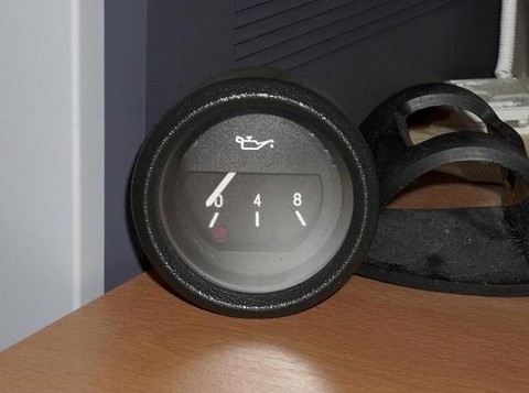

LuisiLe
-> LuisiLe:
tlak oleje [kp/cm2]------odpor snimace
0------------------------ ---290-320 ohm
4------------------------ ---103-133 ohm
6------------------------ ---55-80 ohm
8------------------------ ----0-15 ohm
21:01:10

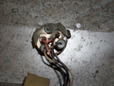

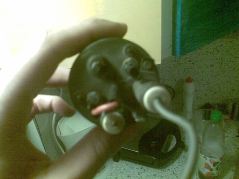

LuisiLe
-> MOLSO: zgulacky budik ked sa na neho pozeras zo zadu sruba an uchytenie je hore
oranzovy kabel (dva kontakty] je plus
sivy kabel vpravo ten ktory ide do budika nie do ziarovky je signal
biely kabel z ciernou cirou dole je kostra
tak to tam pisali cez vikend to nejako odskusam...

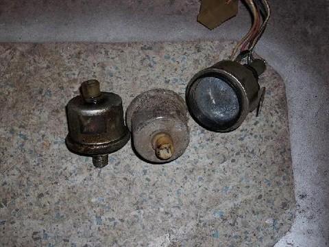

LuisiLe
-> MOLSO: no z cidla nesiel nikaky drot, uz to nikto predomnou brakoval, achcel som zobrat z tej lady aj karbec ale niekto ho nemohol vybrat tak po nom jeb.....
19:29:15
23.01.2009
23.01.2009
-> LuisiLe: terba niekoho kto vie gavarit pa ruski
ved podla farby drotov by si mohol zistit ktory kam isiel ... z cidla isiel drot (droty?) istej farba a do budika musia vstupit tak podla toho vyzistis ... a ostatok je elektrika
ved podla farby drotov by si mohol zistit ktory kam isiel ... z cidla isiel drot (droty?) istej farba a do budika musia vstupit tak podla toho vyzistis ... a ostatok je elektrika19:27:48

LuisiLe
-> MOLSO: no ale + - na tom budike vobec neni je tam nejaka azbuka a su tam dve ziarovky takze jedna bude urcite podsvietenie a druha asi kontrolkatlaku ojeja ale poyrem sa na to az cez vikend dnes som generalkoval ocovi vodnu pumpu čistil veci čo som donesol z vrakača.....

LuisiLe
-> MOLSO: takze bol som dnes na vrakaci a vybral som dvy cidla a jeden budik ak to je to a kolko stoji novy si sa nepital?.....

-> alchstuip - (Až kým nás STK nerozdelí): zeptám se trochu blbě: Na co potřebuješ znát reálnou teplotu? Mě to taky neměří přesně, ale vím jakou teplotu mi ukazuje prohřátej motor, jakou studenej a jakou přehrátej... V tu chvíli mě absolutní hodnota ani nijak moc nezajímá, stačí mi znát rozdíly proti běžnýmu stavu.
12:44:00
22.01.2009
22.01.2009
-> alchstuip - (Až kým nás STK nerozdelí): no tak to je fakt JEBNUTY zavit
zlate čidlo vody shade s krasnym zavitom M14x1.5 na ktory mam doma aj zavinik.... toto kuželove je nahouno
11:46:58
22.01.2009
22.01.2009
→ MOLSO: no ale kam hlbsie..., ked tam mam chcladic oleja, uz ma nenapada ziadne rozumne miesto, kam by sa to mohlo dat, aby som nemusel vrtat do bloku alebo do vane.... ....a aky ma zavit? jednoducho povedane, jebnuty… neviem ako sa to vola odborne, ale zavit je konicky… hodim sem foto cidla samotneho, tam to uvidis... rozmery teraz netusim.
Inak, cislo aj budik je Equus - odporucam nekupovat, vyzera to zvnutra akoby sa spojil polsky konstrukter s tureckym dizajnerom a vyrobu zadali indickym robotnikom v cinskej fabrike
11:25:28
22.01.2009
22.01.2009
-> alchstuip - (Až kým nás STK nerozdelí): musis ho dat hlbsie do kanala aby ho oblieval olej
btw aky zavit ma to čidlo ?
