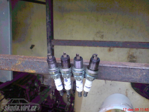

-> Gemini: komprese 9.7 palivo N95 a po 5tis špatný

-> Olgoj Chorchoj: KP 11,7:1, palivo 100 oct

-> Gemini: zajímavý... povíš jaká je komprese? Mně ty brisky tááák nefungovali, jak se s nima jelo dýl plnej, tak se utavily a pro sichr se nakonec utrh izolátor a bylo po motoru. jezdim NGK

len tak pre zaujmavost......takto vyzeraju sviecky, ktore bezali v zavodaku celu sezonu (8 pretekov) , bez najmensich problemov so skvelymi vysledkami...... Brisk D14YC (4 kusy za 5 eur)
