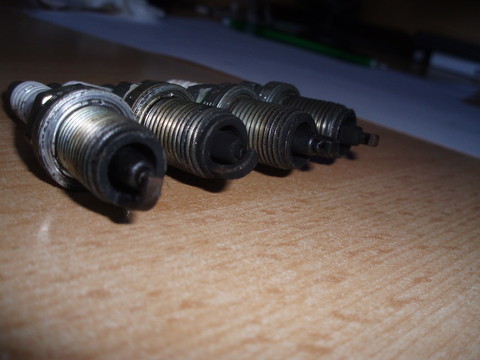

-> vhml: od -1mm myslis ze mam skara kompresi? okolo 10.8:1 najviac by som povedal... zvysovac oktanoveho cisla som teraz vyskusal nie kôli tomu zeby 100okt nestacilo ale pre istotu a preco aj nie?
teraz k svieckam....preco mam teraz dat 14ky? coked mam ozaj chudobnu zmes tentokrat?
ake sviecky kupit?

-> gabo000000: tak dej studenejsi svíčky,Tj, 14. Ideálně Bosch FR6DP.
A ten booster tam má nějaký význam? To už by si musel mít sakra kompresi aby ti ani 100 oktanů nestačilo

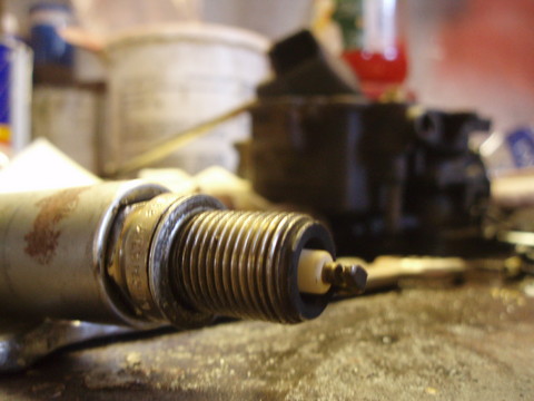

15ky? teraz ked mam v seriovom favo motor s hlavou -1mm a mam 15ky brisky tak môzem podla ich farby odsedovat bohatost zmesy? lebo mal som doteraz LPG sviecky s neviem akym oznacenimn a boli stale biele..uz dymel motor na cierno a sviecky boli biele a ked som dal dole hlavu tak vsetko cierne a sviecky biele..a ja trdlo som si ymslel ze mam chudobnu zmes

-> gabo000000: D17YC do 135 D15YC do 136

Svíčkám sice moc nerozumim, ale podle mě máš problémy s tepelnou hodnotou. Jaký máš vlastně KP? Pokud vim, tak máš 135 a o kolik jsi dával dolů hlavu? nebo jsi dal 136 písty? Co kable? jsou cajk?

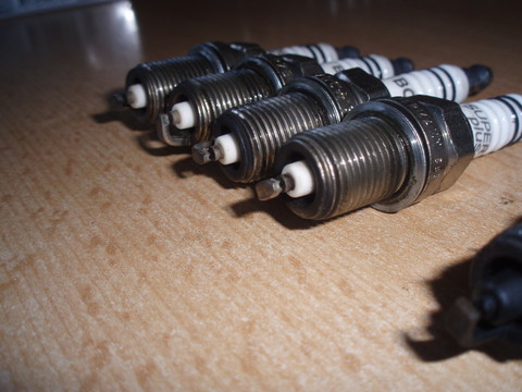

bosh sklamali...1 sviecka z nicoho nc zodna naden prestala davat iskru

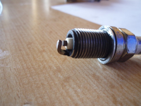

tak pôvodne natriskovanei webra je 130/200 a 150/240 a teraz som tam dal 130/180 a 150/200 a pozrite aka je sviecka..je to chudobne stale...namerany cas z 0na100 z dost opozdenim pri starte je 9.6s

takze teraz ked necham boshky a dam kusok meni vzdusnik alebo vecsiu trisku tak b to mohlo byt relativne OK..srubov pridavneho beninu tu asi nezmenimnic co? tu treba asi vecsiu trisku..

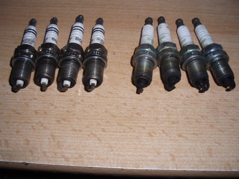

-> molso00000: nvm ja sa v tom vôbec nevyznam ..molso000:D:D:D:D:
11:02:05
27.12.2008
27.12.2008
-> vzrušená registrace: majú tie sviečky rovnakú epelnú hodnotu ? v tych značkách sa nevyznám ale možno to bude tym že ngk su moc studene a zanašaju sa lebo nedosahuju samočistiacu teplotu

nech zdvyhne ruku ten kto tomu rozumie lebo teraz som mimo..normalne som sa prelakal ked som vybral nove sviecky ze pocattych par km co som presiel som si moholpiesty pretavit taka chudobna zmes je a stare sviecky ked som vcera vberal ta som premyslal ci nedam vecsi vzdusnik lebo su straaasne cierne

NGK R ZFR6F
10:56:31
27.12.2008
27.12.2008
bosh super plus fr7DC + 8

ten isty motor..toiste nastavenie..okrem sviecok s na motore apsolutne nic nemenilo..
