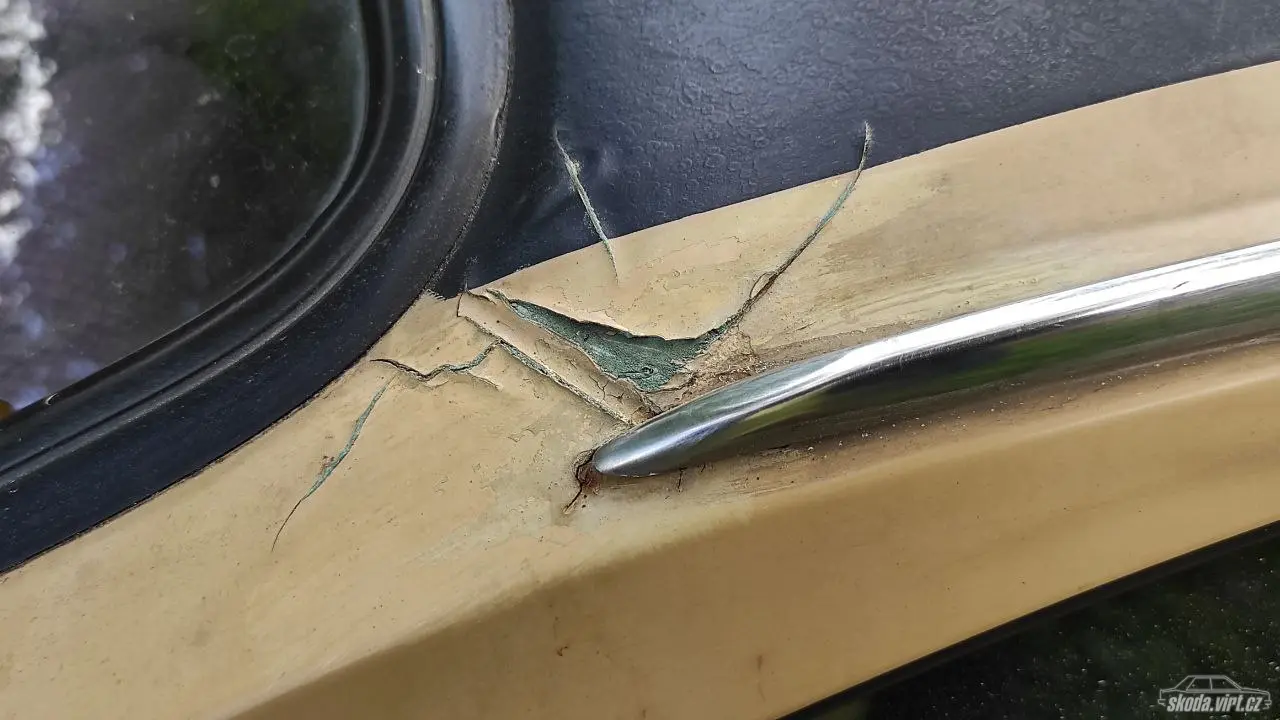

-> Jarda/felda 08.05.25 09:13:47: tak pod tim oknem u rapida pry bylo neco zeleneho docela mekkeho mi nekdo rikal na garde a rapid, jinak vetsina mi popraskala prosychanim po letech, ted je taky moznost, ze to nedrzi na odrezovaci
Mozna zkusim Zn profi epoxid na ten odrezovac a na to body tmel, ten epoxid mi spousta lidi tvrdila, ze mi bude praskat, ze je tvrdy a on mi nepraska ani na pruzinach.

Chci se zeptat, jaky pouzivate tmel, driv jsem daval zelenej body se skelnym vlaknem a obcs to prasklo, ted jsem zkusil polaka boll zeleny se skelnym vlaknem a popraskalo uplne vse :/, kdysi mi vnutili body cerny s uhlikovym vlaknem a to byla hruza, to se loupalo, nic na tom nedrzelo... vim, ze rapid pod zadnim oknem vzdy praska, ale ze je vse popraskane, za pul roku :/
