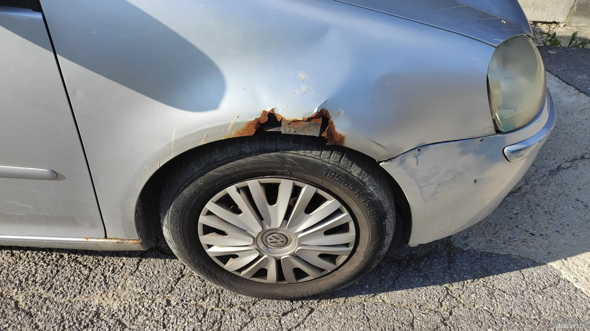

Ja to chtel vyndat u Leona, ale mel bych diru az ke dverim. Blatnik tam neni zahnutej ke sloupku, ale byla by tam mezera mezi sloupkem a blatnikem, ze bych od dveri strcil ruku az do podbehu

On sa ten materiál prepážky časom asi menil. Ja som to mal suché.
Blatníky mám z vnútornej strany zavoskované a rovnako som zavoskoval prepážky. Vodu to nedrží.
Skontrolujem to zas až po ďalšej zime. Uvidím, aké to bude a dám vedieť.
Mne sa ten zvuk bez toho ale fakt nepáčil. Ale áno, som na zvuky v autách trochu citlivý
A určite to bolo tým, lebo zvuk sa objavil po vybratí a ako som to tam dal druhý deň nazad, bolo to zas bez toho zvuku. Ale zvyknúť sa dá na kadečo a časom sa to už zdá byť normálne. On ten Golf je aerodynamicky veľmi tiché auto a s vybratými prepážkami to citeľne šušťalo okolo blatníkov / A stĺpikov.
Ak by to nemalo prínos, výrobca by to tam určite nedával. Aj sa to volá "zvuková izolácia".

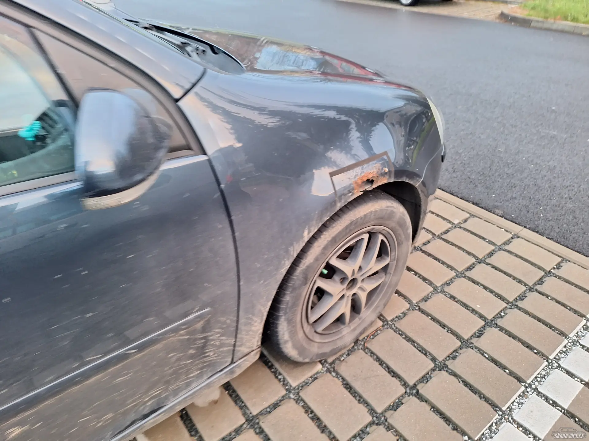

-> palinator 22.07.25 14:54:54: Vodu nasaje stejně a v tý špičce podběh lem bude stejně pořád mokro. Sám výrobce doporučuje zkrátit to.
Já se teda bojim u éčka, že u něj by to mohlo bejt znát víc... nestačilo by pod tu pěnu nafoukat větší vrstvu vosku?

-> MATTESS 22.07.25 06:30:22: Odstraňovať tú penu je blbosť, auto je bez toho aerodynamicky dosť hlučnejšie (odskúšané). Aspoň u mňa to tak bolo. Ty viem, že si to dal preč a rozdiel si necítil :)

-> palinator 21.07.25 19:56:00: Pravda, vyzerá to dosť divoko, hlavne tie zadné dvere.
-> palinator: Teda to nevypadá úplně špatně, jak jsem si původně představoval. Nicméně stejně mi to nepřijde jako něco, co by v tomto století patřilo na auto
-> palinator: fujky
Zvláště na zadních dveří to vypadá divně díky pevnému trojúhelníku.
Jinak taky jeden s neodstraněnou pěnou
