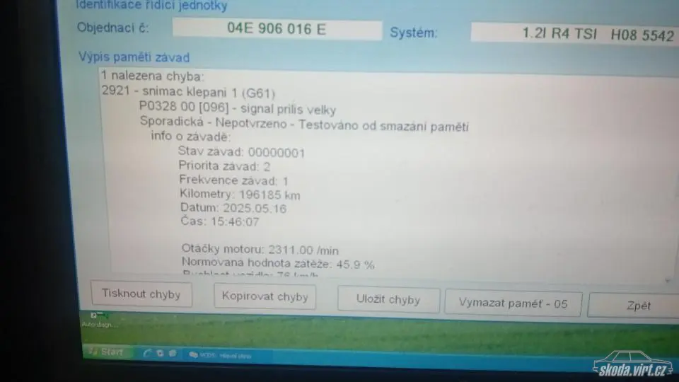

-> Pavel P@nkáč 12.06.25 17:42:59: V tom prípade to budú naozaj detonácie a zameral by som sa na tú chybu snímača klepania. Na skúšku skús natankovať 100 oktán, čo to povie.
-> minno: je to ted auto dovezené z D. tak nevím kdy to začalo, dělá to vždy když je méně ot. asi pod těch 1500 a motor se dostane do lehké zátěže, jak se motor trochu více roztočí tak to prestane, čerpadlo to není.....
vím že to nejsou žádné provozní ot že je to lehce podtočený motor ale normální to není, na dvojku na trojku než se trochu auto rozjede když jedeš klidně to na vteřinku dvě tři zarachotí.
-> Pavel P@nkáč: Zvuk, ktorý riešiš, tam predtým nebol a teraz sa objavil?
Nebude to len zvuk od palivového čerpadla?
Ten zvuk tam je vždy, alebo len sporadicky?
Čo sa týka detonácií, tie sa vyskytujú obvykle len pri záťaži, resp. v určitom režime záťaže, čiže pri jazde dole kopcom by to detonovať nemalo.
Chybu vymaž a sleduj, či sa objaví znova.
