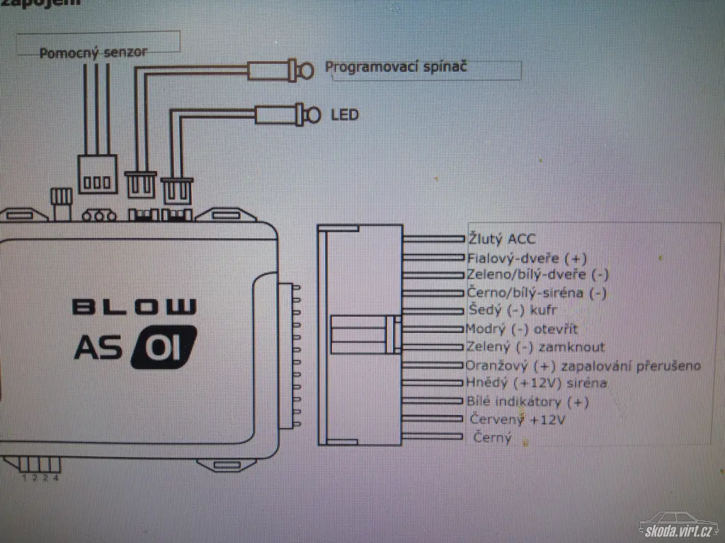

-> ajok:
žlutý - spínané plus
fialový - tady si to proměř, otázka jestli to vůbec potřebuješ
zeleno/bílý tady si to proměř, otázka jestli to vůbec potřebuješ
černo/bílý - výstup na sirénu kostra
šedý - mínus výstup na otevření kufru
modrý - mínus výstup na odemčení
zelený - mínus výstup na zamčení
oranžový - plus výstup na relé co něco může imobilizovat
hnědý - výstup na plus sirény
bílý - plus výstup na blinkry
červený - vstup 12V z baterie
černý - kostra
Alarm
-> ajok: Tak ať ti pošlou aspoň původní anglický text, ale dá se to z toho rozluštit. Bude to stejné jako u všech uni alarmů
-> ajok: www.hadex.cz/navody/t816.
pdf
Todle nazývají schéma, chápete to, chtěl jsem zapojit přímé ovládání motorku centrálu, stačí 2 vodící e, stejně budu používat jen dálku. Tam chápu jen ovládací mínusy, když už by byl připojen origo Central ovládaný klíčkem, černý bude kostra, oni napíši jen černý :/ nechápu, co je dveře plus a mínus ani siréna, tu jsem vždy prikostroval ... Asi budu muset na stole měřit a vymýšlet podle toho, co z toho leze :/ Co jsou bílé indikátory atd. :( prý jiné schéma výrobce nedodává.
