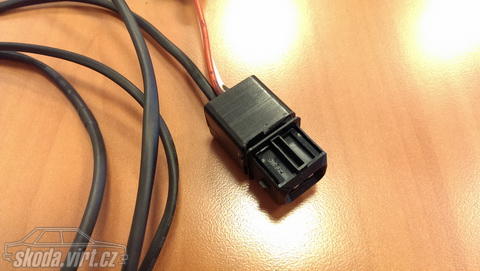

19:19:06
25.01.2014
Chali
-> Borderer: Tady jsou nějaký fotky,jsou nic moc fotil jsem mobilem,

21:02:23
24.01.2014
Borderer
-> Chali 24.01.14 20:42:38: Mužeš to prosím nějak upřesnit? Schéma, fotky?
