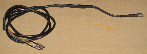

-> suri: tak jo, i u 1.3MPi je na čidle hned předzesilovač
. Dokumentaci ti hodím na mejla
. Ale je to vlastně to, co jsem našel an feliciaklubu myslím. Tak envím, jestli to třeba nemáš. Ale tebe asi spíš zajímá zapojení vevnitř, že?
. Ale je to vlastně to, co jsem našel an feliciaklubu myslím. Tak envím, jestli to třeba nemáš. Ale tebe asi spíš zajímá zapojení vevnitř, že?20:59:21

OndraST
-> suri: Jde sehnat samotný displej popřípadě znáš číslo dílu, že bych rozchodil ještě jeden palubák, můžu se ti zejtra kouknou na origo kabeláž, ale pochybuju že tam budou nějaká čísla dílu.
Čidlo MPi.
Čidlo MPi.

krtik
-> suri: v čidle průtoku je prý zesilovač. myslím to mám ěnkde v dokumentaci
*teda aspn u BMM je zesilovač (sand) u MPi si enjsem jistej teď. hledám dokumentaci,ae l azs nevim, kam sem ju dal
