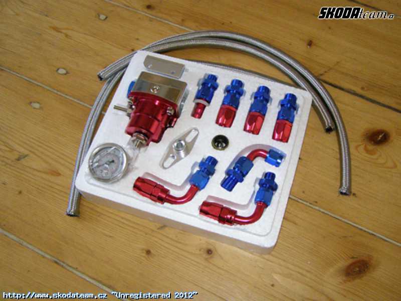

-> TechniX: Prodám: Regulátor tlaku paliva Datum: 2012-10-27 14:32:45
Prodám nový regulátor tlaku paliva včetně duralových propojek o opancéřované hadice.
Region: Středočeský kraj -
Telefon: 728672091 - krob.bobik@seznam.cz
Cena: 2800Kč
Vložil:
Unregistered
www.skodateam.cz/Regulato r_tlaku_paliva-img_jer7.jp g
Cena: 2800Kč
Vložil:
Unregistered

-> TechniX: ono to neni nedostatkovy zbozi. Spis lehce drzasi a v zahranici nacez neni vetsina zvykla

TechniX
-> Marcius: Dušanovi sem psal včera, psal že to prodá jako celek ..
Jinak já už fakt netuším kde shánět tady v republice.. mrzí mě že kdysy sem měl možnost koupit nový nepoužitý regulátor tlaku paliva pro Solexe 32DIS za 500kč .. a nebo se před půl rokem rozhodnut a koupit ten ze sport-parts i když v tej době sem netušil čím to budu krmit ..
Na googlu sem koukal na nějaký obrázky, ale nějaký podrobný homemade sem opravdu nenašel, jen teorie jak to pracuje
snad se do dalšího půlroku něco objeví, nerad bych skončil na blbím regulátoru tlaku, když se mi povědlo sehnat tolik věcí, který jsou nedostatkové zboží a šance sehnat je minimální

-> TechniX: zkus napsat Dušanovi, třeba ti prodá samotnej reglér, když teď prodává ten turbo motor... co jsem ale viděl, tak by snad měl jít i použít štelovatelnej reglér pro stříkačku... kdyby se vyměnila pružinka, myslím že by to těch 0,35 - 0,45 Bar + boost co karbec žádá utáhlo. Případně kdyby to byl jo problém, tak můžu rozebrat ten svůj reglér (ze sportparts) a udělat přibližný rozměry, vyrobit by se to určitě dalo... jen najít vhodnou pružinku a sehnat rozumnou membránku... i přesto že mám teď stříkačku, tak reglér pro turbokarb neprodám... když koukám jaký to je nedostatkový zboží...

chybí už jen regulátor tlaku paliva, palivové čerpadlo, chladič oleje a koupit Ethanol 85
podtrženo sečteno od doby kdy se o tom zajímám a začal sem shánět věci od 2010 do roku 2012 a z toho co mám teď budu stavět do Gardesa motor pravděpodobně Fabii 1.4 s Eatonem M45 okarben Solexem 32DIS přetryskovaný na E85 ..
no řekněte nebude to krásný dělo co papá Ethanol za 26kč litr trochu nadupanější Garde na takové to normální ježdění do práce ?
