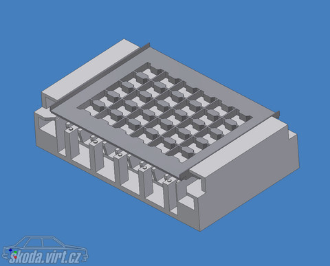

Tak jsme to nerozbeh :( Zejtra budu mit 2010 a ofiko verzi, takze snad dobry... Dneska jsem udelal kousek prace na starem booku v 9tce...
Takova jednoducha hodne zjednodusena sestavicka 4 casti :)

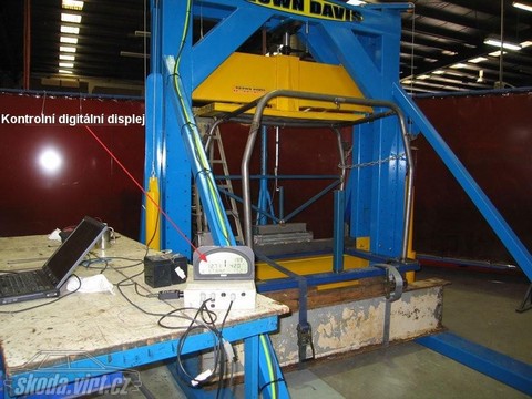

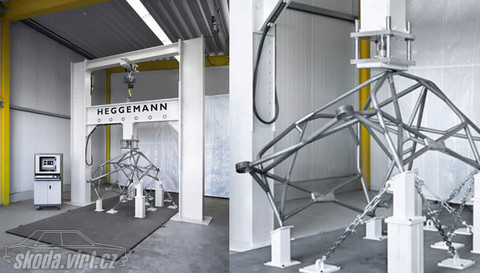

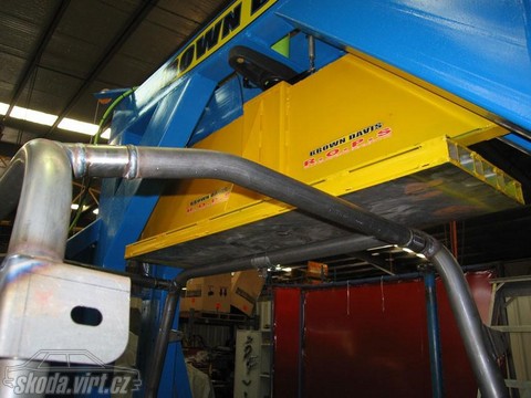

Ing. Duso
Este jedno ilustracne..
15:50:00
23.01.2011
23.01.2011
Ing. Duso
Fia presne stanovuje ake zatazenie kde, a aka je povolena deformacia pruzna pri urcitom zatazenim.

Ing. Duso
-> vhml: 2009 ma taky pevnostni analyzu, a taky nejake nosniky ale to zatial neviem ovladat.. a co si slibuju... navrhnout ram s pouzitim netradicnych materialu a porovnavani deformaci.. samotne bezpecnostne ramy sa skusaju staticky zatazenim, toto si vie bez problemov nasimulovat v inventore.

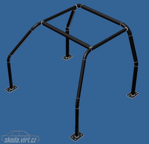

Ing. Duso
Neviete niekto kde sa da rozsirit databaza materialov v inventoru professional 2009 ? .. napr. o Carbon, Kevlar a pod..
A druha otazka... da sa v 2009 udelat pevnostni analyza v sestave, alebo v zvarenci ?.. jde mi konkretne o pevnostnu analyzu skladaneho ramu do rally vozu. Dik..
obr. ako ilustracia este to nemam dodelane..
