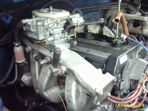

Po mojem nastavení klapek to drží pěkne volnoběh i na LPG, ale na benzín to nemá moc výkon, ted mám na prvním stupni 135/210 a na druhým 135/180, hlavně se to dusí při rozjezdu, nebo při přeřazení na vyšší kvalt.

-> petr s: Já myslím že ty klapky budou OK, do ted mi to na ubrání plynu chcípalo, nešlo to nstavit šroubama, tak ted to pod klapkama bude trochu foukat, a nemělo by to chcípnout.

-> petr s: Byli zakápnutý modrou barvou, A protože jsem si nebyl jistej jak budou nastavený pokud budou, tak jsem šroubky povolil a položil jsem prst na klapky a jak se začli otvírat tak jsem šroubky znova zakápl.

Nemáte někdo šajna z čeho je Jikov 32 SEDR 3259 ?
Alespon obsah motoru.
Hlavní trysky to má 118 a 135, vzdušníky 190 a 160, sytič je 140, máto elektromagnetická ventil na volnoběh a nemá to přípojku na podtlak na rozdělovač.
Ten člověk ho koupil někde v Olomouci jako že to je karburátor na žigula a stál ho 2700,- je uplně novej. Ted je namontovanej na 2,0 DOHC ze Sierry v Tranzitu.
Trochu chaoz co?
