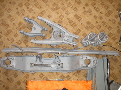

-> Max: kuličkama me to dělal tak půl hodky 5x po 50 kačkách to bude podobný
tohle na fotce bylo za 500 bylo to jinde v miletíně 250kč/m2
