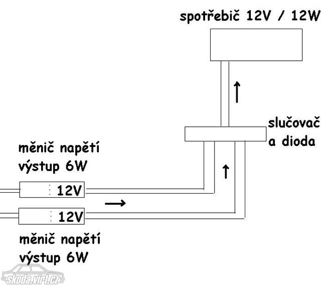

kuci lze nouzově použít toto?
2x měnič napětí kde z něho leze 12V a každej z nich dává max 6W. na konec každýho měniče příjde dioda aby proud lezl jenom jedním směrem a oba dva plusy a mínusy sloučím do jednoho kabelu a zapojím spotřebič kterej má odběr stejnej jako dávaj dva měniče.. Lze to tak nebo je to kravina? :-D
