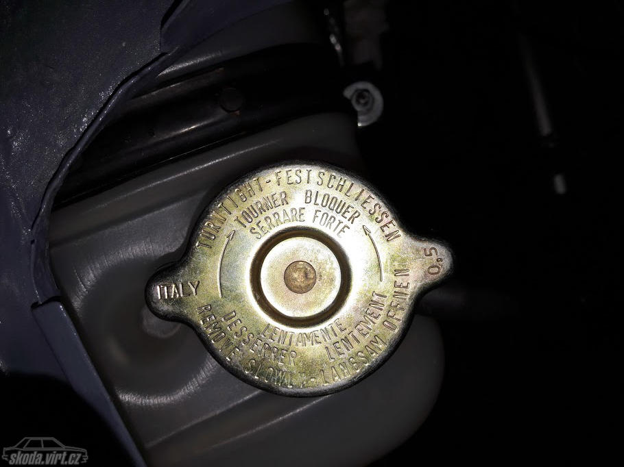

-> minno: Jo, to budou bary - italové nikdy na mega ani jinejch packalech neujížděli.

-> King: No vidíš, to ma nenapadlo, to by znamenalo 0,05 Mpa, čo je skoro ako séria Š120.

-> minno: Nabizi se teorie, ze by to moh bejt pretlak 0,5 baru (atm), takze asi v pohode.

-> minno 09.02.18 12:53:23: Tak oprava, na tom víčku nie je napísané 0,4 Mpa, ale 0,5 bez ničoho, tak by ma celkom zaujímalo, čo je to za údaj a v akej jednotke :) Auto s ním funguje úplne normálne.
