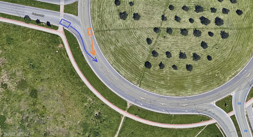

14:10:20

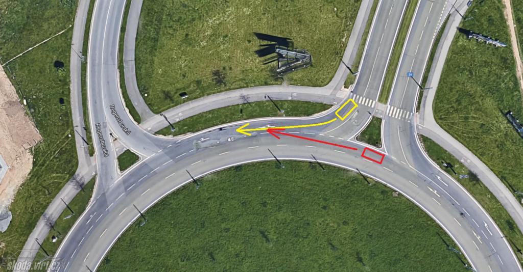

-> Luky 14.08.18 08:16:22: -> Jumbo 14.08.18 08:39:32: Tak to nebudu protahovat a tady máte odpověď. Jsem rád, že nejsem jedinej, kdo si myslí, že by žlutej měl mít přednost.
Ministerstvo dopravy, odbor agend řidičů (dále jen „Ministerstvo dopravy“), obdrželo dne
08.06.2018 Váš dotaz ohledně řízení provozu na kruhovém objezdu. K výše uvedenému dotazu
uvádí Ministerstvo dopravy následující.
Řízení provozu svislými dopravními značkami upravuje zákon č. 361/2000 Sb., o provozu
na pozemních komunikacích a o změnách některých zákonů (zákon o silničním provozu), ve znění
pozdějších předpisů), konkrétně v ustanovení § 63. Již zmíněné ustanovení § 63 odst. 1 písm.
b) a d) mimo jiné uvádí, že svislé dopravní značky jsou značky upravující přednost, které stanoví
přednost v jízdě v provozu na pozemních komunikacích, a příkazové značky, které ukládají
účastníku provozu na pozemních komunikacích příkazy. Dle přílohy č. 4 k vyhlášce č. 294/2015
Sb., kterou se provádějí pravidla provozu na pozemních komunikacích, ve znění pozdějších
předpisů, příkazová značka C 1 „Kruhový objezd“ přikazuje jízdu po křižovatce s kruhovým
objezdem ve směru šipek na značce zobrazených. Je-li značka doplněna značkou P 4 „Dej přednost
v jízdě!“, musí řidič vjíždějící na kruhový objezd dát přednost v jízdě vozidlům jedoucím
po kruhovém objezdu. Značka P 4 se používá na místě, kde se řidiči přikazuje, opakuje nebo
zdůrazňuje povinnost dát přednost v jízdě.
Na základě výše uvedeného dle názoru Ministerstva dopravy ve Vámi popsaném případě
„červené“ vozidlo má přednost v jízdě.
Ministerstvo dopravy považuje tímto Váš dotaz za vyřízený a věří, že poskytnuté informace
jsou pro Vás dostačující.
S pozdravem
Tak bacha na to ...
upraveno 2x, naposled 14.08.2018 11:50:24

ad 1) řekl bych že v tomhle případě má přednost žlutý a červený se řadí za něj, má tam sice značku dej přednost, ale ve chvíli najetí ji nemá komu dávat, protože jeho pruh ho vede přímo na kruháč, kdy se s červeným autem potkává až za pomyslnou hranicí křižovatky

-> Syny 14.08.18 08:12:06: podle mě jízda v pruzích, žlutý má přednost

2) A tady druha situace, ktera se mi stala vcera. Jel jsem jako oranzove auto. Ve vnitrnim pruhu kruhace. Na kruhac najizdelo auto (modre), ktere vjelo do sveho pruhu a nasledne zacalo prejizdet do pruhu stredniho. Jenze v tu chvili uz jsem do toho stredniho pruhu najizdel i ja (protoze na nasledujicim sjezdu jsem chtel sjet). A ted opet kdo ma prednost? Kdyby slo o 3 proudou napriklad dalnici, tak modrej, protoze auto co prejizdi z pomalejsiho pruhu do stredniho ma prednsot pred autem co z rychleho chce do stredniho. Ale tady, kdzy ja jel po kruhaci a on najizdel? Navic jsem necekal, ze bude hned prejizdet. Sice jeho pruh by ho vedl na nasledujici vyjezd, ale pokud na nej nechtel, tak mel najizdet vedlejsim pruhem. Inu vytroubili jsme se navzajem a jeli jsme oba dal po svem 3 , ale i tak by me zajimalo, kdo udelal chybu...

Tak vytahuju starsi tema s novymi dotazy na vas :) A hned tu mam dva pekne kruhace, kde by me zajimal vas nazor. U jedne sitauce vim udajne spravne reseni, protoze jsem dotaz na to posilal primo na Ministerstvo dopravy. Ja osobne bych ale situaci videl jinak, tak mi zajima co vy :) Druha situace se mi stala vcera a take by me zajimal vas nazor.
1) Kruhac viz obrazek. Cervene auto jede po kruhaci a chce sjet na nasledujicim vyjezdu (musi tedy prejet do pruhu vpravo). Zlute auto najizdi na kruhac - miji znacku dej prednsot v jizde, ale vjizdi do sveho vlastniho pruhu, tudiz nikomu na kruhaci nekrizi cestu. A tady prave vznika problem. Cervene auto, aby mohlo sjet, potrebuje do praveho pruhu, do ktereho najizdi zlute. A kdo ma prednost? Cevene, protoze jede po kruhaci, ale meni pruh a nebo zlute, ktere je navadeno vodorovnym dopravnim znacenim do sveho vlastniho pruhu a uz v nem castecne i jede? Udajne spravnou odpoved dle MD znam, ale ja osobne jsem mel (a mam) nazor tedy jiny.

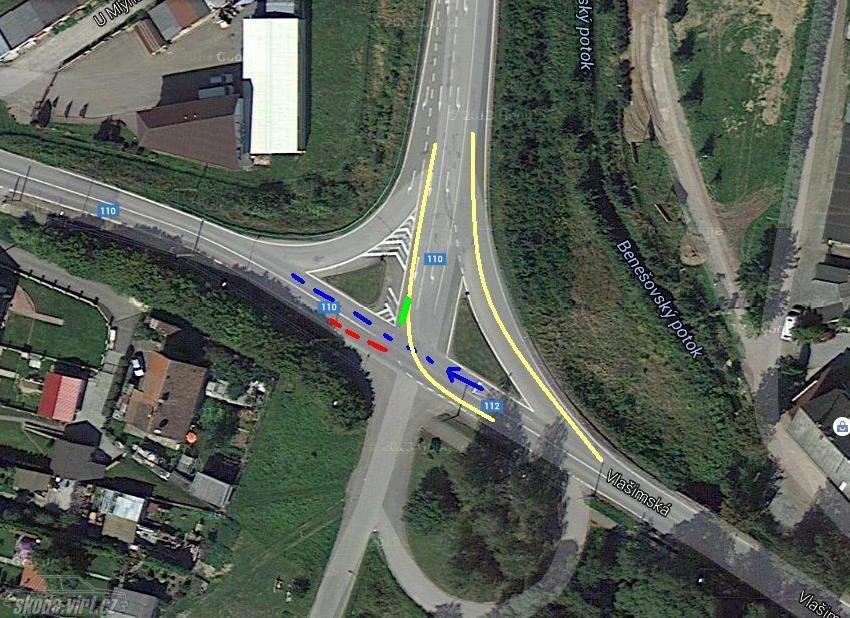

-> Vojťas: Ona ta křižovatka je taková, protože hlavní dřív rovně byla... Myslím, že právě před tím, než tam rozjebali to centrum.
Chybu shledávám v tom, že pod značkou Dej přednost v jízdě z tvého směru chybí dodatková tabulka s tvarem křižovatky, pak by bylo vše jasné.

-> Vojťas: Debilní křižovatka to celkem je. Člověk by tam čekal, že hlavní bude rovně - podle mě tam pár nehod už bylo

No přátelé tohle je krizovatka jako noha. Zajímalo by mě kolik nehod se tam stává 40
Benešov na příjezdu od Vlašimi. Z te strany jsem i jel (modra sipka),tma, snezilo a jeste sem to koordinoval s mapou v mobilu (blbec sem si nenahral Sygic ani nic takovyho). Tak ze se priznam ze sem si uplne neprohledl znacku predtim, respektive sem si nebyl stoprojistej.
Pomerne debilni je ze hlavni silnice vede od Vlašimi doprava, cemuz vubec neodpovida tvaru krizovatky, teda aspon podle meho. Coz je pomerne matouci. Bohužel ja sem potreboval jet rovne, ale tu nastava moment kdy clovek prijede ke znacce dej prednost v jizde, (ostruvek u modre sipky) coz cloveka jedouciho po hlavni silnici opet dost mate. Nu samozrejme sem zastavil protoze napravo stalo auto ( zelena cara) a naproti teze ( cervene cary ). No jak se domnivam situaci spatne vyhodnotil ridic zeleneho auta, ktery stal a mel jet, probehlo tam nejaky troubeni pomerne kratce po mem prijezdu na to aby to bylo na mne, tak ze predpokladam na nej, kazdopadne prvni sem krizovatkou projel ja. Nebo mel mozna strach jestli na snehu zastavim. Zda se mi to fakt debilne reseny. Ale vubec dopravni situace tam je pomerne slozita, napriklad nutnost vyjet z namesti a cele centrum objizdet po prejeti odbocky na namesti 40
