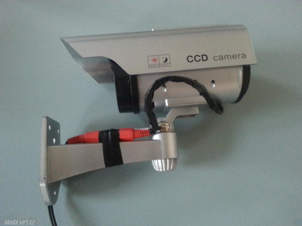

Koupil jsem atrapu s led indikaci a ma i solar, kdyz dojdou baterky.nabastlil jsem tam i cinche tak uvidime.

-> Karel.: Však jo, dej tam atrapu ideálně s nějakou infra LEDkou uvnitř, světlo na čidlo může pomoct alespoň proti bezďákům a chcavcům. Zvonky bych vyměnil za nějaké s vyšší odolností proti vandalům.

-> Karel.: rožnutí světla a zvuk zaostřujícího objektivu puštěný ze záznamu by měly stačit

-> FORM - zlomená ojnice: jak říkám, mně jde o úplnou blbost, když to vezmu tak i tak, tak máš pravdu a stačila by atrapa. Jen mi jde o to, že lidi uvidí kameru a prostě po těch psech budou uklízet a navíc nám někdo krade zvonky (bezdrátový),začly prázdniny no
Takže to je spíš odstrašující "věc" než že bych potřeboval záznam. Navíc vchod máme zapuštěnej tak 1m do baráku, tak jsem si říkal, že do stropu dám světlo na buňku a kdo jakoby bude v tom výklenku tak se rožne světlo, dle mě tohle není blbost
