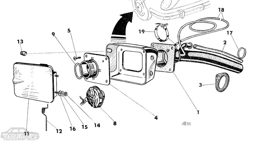

-> Apple STS Chvojkovice-Brod: Nad tím jsem přemejšlel celou dobu, co jsem kilo měl - po převzetí hadička vedla z otvoru pro šroubek (čili hrdlo drželo jen 3xM6) do dírky v nalévací hadici, hadička na obou koncích teplem "vyhrdlená" a považoval jsem to za amatérskou úpravu. Až posléze jsem pochopil, že to možná bylo origo - protože třeba:
přidám se s dotazem, kompletujem š100, a do hadice k nárži vede půhledná odvzdušnovací hadička(tenká), měl by někdo prosím foto, kam má být vedena a kde zašmodrchaná? u 105/120 vím, ale štofka je v těchto detailech trochu neznámou. díky za rady
