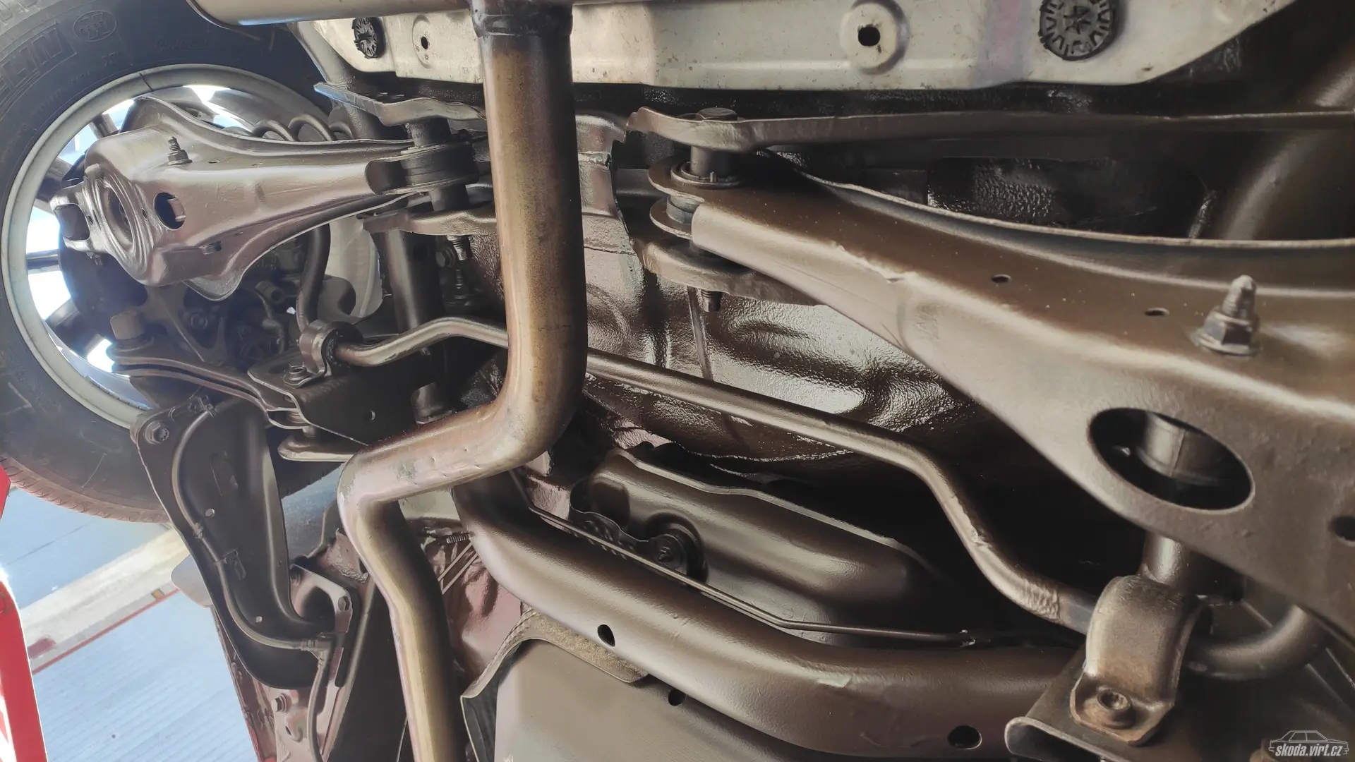

30.05.2025
-> Sita 30.05.25 13:58:25: Na výfuk dával Dinitrol Thermolac.
Transparentný vosk asi nebude mať takú výdrž a odolnosť, ako vosk so sadzami (subjektívny názor).
Ono na to aj tak sadne prach a vo výsledku je to jedno, hlavne nech to chráni. V prípade potreby sa to dá umyť.

11:04:27
30.05.2025
-> Sita: Ja som pred rokom po kúpe Golfa asi v podobnom stave ako ty teraz Octavku, postupoval takto. Nápravy mali na pár miestach povrchovku - to som očistil a natrel kvalitným odhrdzovačom s chinínom a na to zatrel matným Alkytonom. Karoséria bola bez vady. Dutiny na celom voze som si sám vystriekal Dinitrol 1000 a potom som auto zveril do Dinitrol centra, tam auto zo spodu odkrytovali (+dole tepelné štíty výfuku z tunela a zo zadnej časti, výfuk spustený nižšie). Celý spodok vyumývali a po vysušení nástrek celého spodku (podlaha, podbehy, nápravy) voskom Dinitrol 4942, výfuk nastriekaný "voskom" do vysokých teplôt.
Tak dúfam, že to takto vydrží dlho.

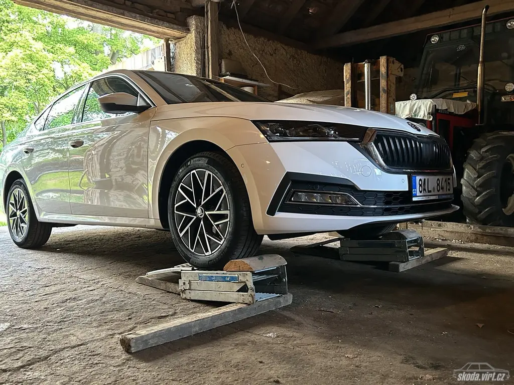

08:55:15
30.05.2025
-> Sita:
Já nevim, ale nějak mám větší údiv nad tim vypucovaným traktorem... 1
Já spodek ošetřoval Terosonem (vosk), ale to asi slyšet nechceš...

neco zpet k tematu - co pouzivate na konzervaci podvozku? Menim olej, omyl jsem napravu a veci kolem pod (vlastne nad) spodnim krytem motoru, tak bych to necim zakonzervoval...
EDIT: jde mi o to vratit jak kovovejm tak plastovejm prvkum takovej ten sytej efekt, dokud to jde. Kamos mi neco dal, zatim jsem to nezkousel, tak jestli to splni ocekavani, tak dam vedet...
