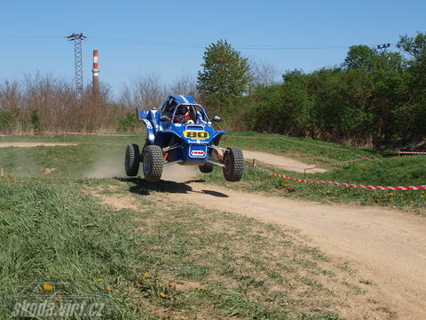

Pár fotek ze včerejšího Fechtl cupu,kde jel brácha jako předjezdec :-)
zvětšit autokrosová buggy tělesně postiženého - obrázek od dakar.cz vložen 29.04.2012 10:10:29

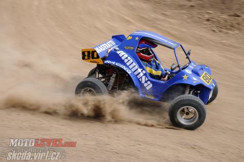

akční :-)
zvětšit autokrosová buggy tělesně postiženého - obrázek od dakar.cz vložen 18.04.2012 11:39:08

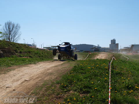

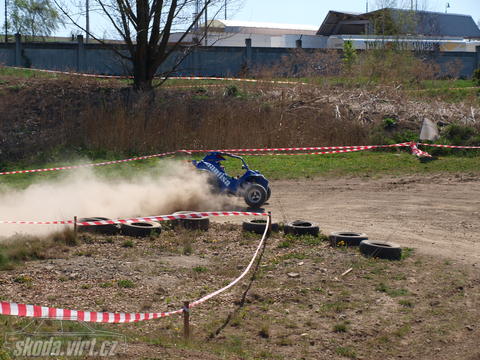

Tak po delší době přidávám nějaké aktuální fotky ze sobotního ježdění
zvětšit autokrosová buggy tělesně postiženého - obrázek od dakar.cz vložen 18.04.2012 11:38:42

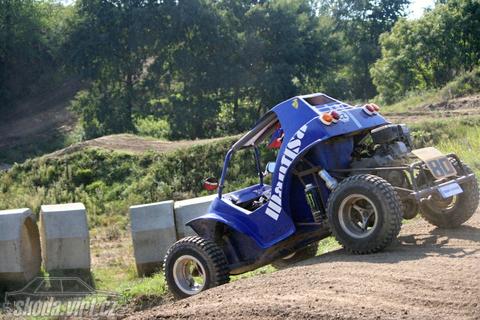

Na jaro jsem tady dával video bráchovi offroadové buggyny. Brácha je tělesně postižený a protože celá rodina závodí na motorkách,postavila se mu buggyna,aby mohl řádit taky. Jenže první evoluce přestala stačit,tak se přes zimu překopala na evo 2. Ale ta bohužel letos v létě taky přestala stačit (bratr zase vyrostl a už se tam nevlezl) dali jsme se do stavby nové bugyny. Náhodou jsme sehnali vyřazený skelet autokrosové bugyny a tak se začalo stavět a koncem léta jsme ji dokončili. Motor je Honda GX 160 s odstředivou spojkou,který se používá v motokárách,zadní nezávislé zavěšení kol s kardanovými hřídeli a diferenciálem,odpružené vzduchovými tlumiči,které se v 80.letech montovali na soutěžní Jawy a ČZ,přední nezávislé zavěšení,tlumiče z Jawy 350,hřebenové řízení se strmým hřebenem (z plného do plného necelé 3/4 otáčky) Ovládání uzpůsobeno na ruční řízeni (normálně točí volantem,když přitáhne volant k sobě přidá plyn,odsebe brzdí),speciálně postavená sedačka pro bráchu od firmy co staví invalidní vozíky,6-ti bodové sportovní pásy KLIPAN
