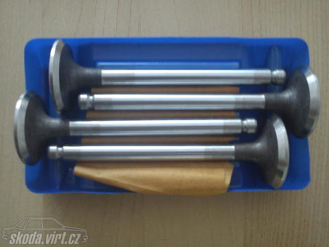

David.
č.7 sací 100 nebo 110
upraveno 1x, naposled 29.09.2011 15:12:30

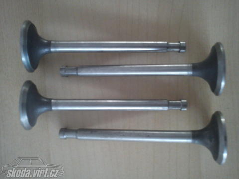

15:11:52
29.09.2011
David.
č. 6 sací abnormál š130

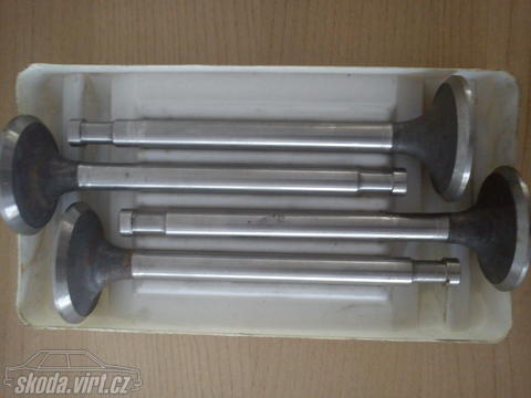

15:11:22
29.09.2011
David.
č5 sací 120
upraveno 1x, naposled 29.09.2011 15:11:30

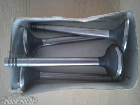

15:10:57
29.09.2011
David.
č.4 sací 130
jo u čtyrky jsem si blbě všiml drážky na klínek 130tka to není, opravuji
upraveno 2x, naposled 29.09.2011 15:30:26

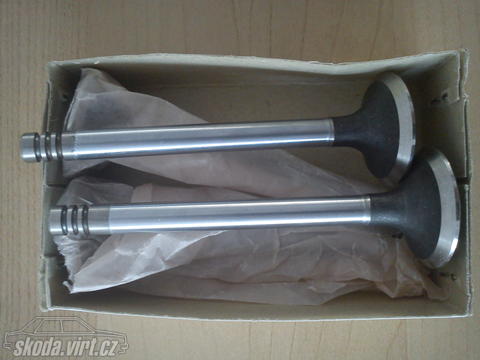

15:10:36
29.09.2011
David.
č. 3 sací favorit?742 ani 100/110 to podle klínku není

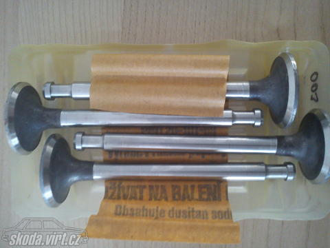

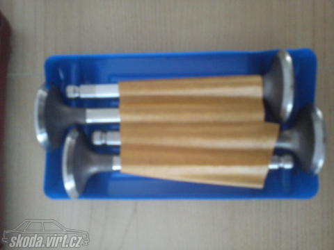

15:09:58
29.09.2011
David.
č1 105 saci, č. 2 100 nebo 110 sací

Ventily č. 7
Údaj na balení (není jisté že je správný): 110.020.240
Dřík: 7.50 mm
Talířek: 32.24 mm
zvětšit Identifikace - V E N T I L Y - obrázek od su.tech – nezodpovědný hajzlík vložen 29.09.2011 15:07:18
15:06:26
29.09.2011
Ventily č. 6
Údaj na balení (není jisté že je správný): 114.020.242 (dle katalogu Ventil sací, Abnormální 130)
Dřík: 8.25 mm
Talířek: 34.00 mm
zvětšit Identifikace - V E N T I L Y - obrázek od su.tech – nezodpovědný hajzlík vložen 29.09.2011 15:06:26

15:04:20
29.09.2011
Ventily č. 5
Údaj na balení (není jisté že je správný): 113.020.247
Dřík: 8.00 mm
Talířek: 32.22 mm
zvětšit Identifikace - V E N T I L Y - obrázek od su.tech – nezodpovědný hajzlík vložen 29.09.2011 15:04:20
14:58:49
29.09.2011
Ventily č. 4
Údaj na balení (není jisté že je správný): 114.020.247 (Dle katalogu Ventil sací 135, 136)
Dřík: 8.00 mm
Talířek: 34.00 mm
zvětšit Identifikace - V E N T I L Y - obrázek od su.tech – nezodpovědný hajzlík vložen 29.09.2011 14:58:49

14:54:39
29.09.2011
Ventily č. 3
Údaj na balení (není jisté že je správný): 114.020.247X (Dle katalogu Ventil sací 135, 136 - nalezno pouze číslo bez toho X)
Dřík: 8.00 mm
Talířek: 34.00 mm
zvětšit Identifikace - V E N T I L Y - obrázek od su.tech – nezodpovědný hajzlík vložen 29.09.2011 14:54:39

14:52:17
29.09.2011
Ventily č. 2
Bez jakýchkoli údajů na balení
Dřík: 7.50 mm
Talířek: 32.28 mm
zvětšit Identifikace - V E N T I L Y - obrázek od su.tech – nezodpovědný hajzlík vložen 29.09.2011 14:52:17
14:47:51
29.09.2011
Ventily č. 1
Údaj na balení (není jisté že je správný): 110.020.249
Dřík: 7.95 mm
Talířek: 31.20 mm
zvětšit Identifikace - V E N T I L Y - obrázek od su.tech – nezodpovědný hajzlík vložen 29.09.2011 14:47:51

Prosím o pomoc s identifikací těchto ventilů. Dík.
