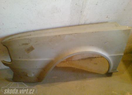

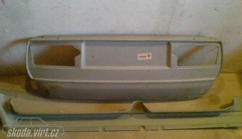

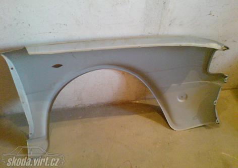

-> mereksk: To jsou prvovýrobky. Pokud to užiješ, tak kup. Cena je dobrá.
Osobně bych si ty díly vzal a dovezl na chem. úpravu. Ovšem ne všude je samozřejmě ta možnost.

18:29:08
29.09.2011
mereksk
fotene mobilom. A kvalita foto nič moc nejako mi to blbne pri nahravani na web
zvětšit Dobra alebo zlá kúpa ? neviem - obrázek od mereksk vložen 29.09.2011 18:29:08

-> mereksk: Moc dobře jsi to nepopsal, předpokládám tedy plechařinu na eMko, drobné plechy budou asi P kapsy a horní lemy podběhů. Ostatní tak nějak jasné. "Drobnosti" se definují těžko, takže vynechám. Cena v přepočtu 100-120 Eur, dle skutečného stavu.
Prvovýrobu bys snad poznal. Jaká je povrchová úprava? Kataforeza? Základ? Rubové falce a hrany blatníků jsou rovné nebo zvlněné?
I případné použité díly s odstraněným lakem a hozené do forezy lze celkem rozeznat a nemusí to být ani na škodu. Sám mám připravené velmi pěkné díly na chemické odlakování a novou povrchovou úpravu. Ona foreza na přání a ta běžná je celkem rozdíl.
