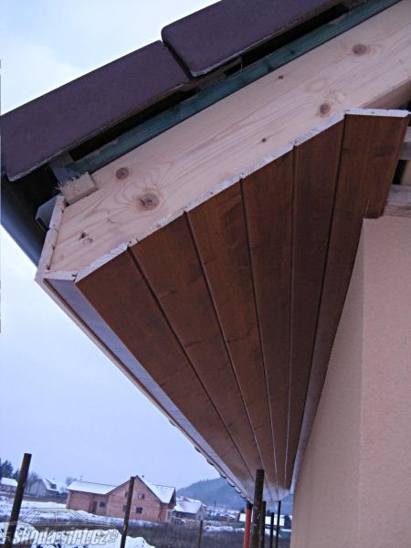

Já to dělal z normálních desek, které jsem ohobloval na tl. 18 mm a srazil hrany. Natřeno 2x napouštědlem a pak 3x lazurou Johnstone’s Satin Woodstain. Mezi deskama jsem nechal cca 4 až 5 mm mezeru, aby prostor mezi střešní folií a tepelnou izolací mohl dýchat.
P.S.: Těch dvou křidlic a nezatřených vrut si nevšímat, foceno před dokončením. :o)
zvětšit podhlady-presah strechy - obrázek od Fén vložen 23.05.2011 01:05:48

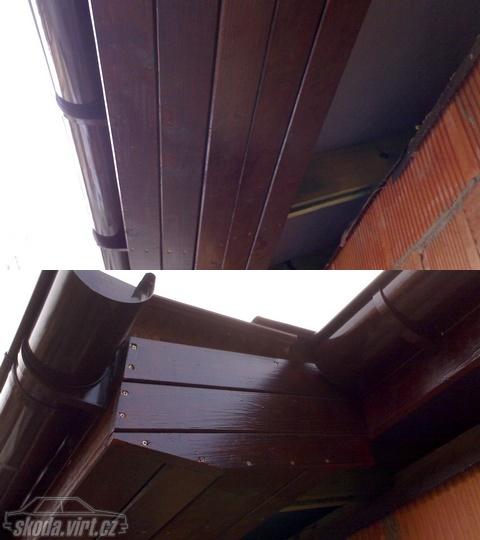

takto by som to chcel robit
zvětšit podhlady-presah strechy - obrázek od baal vložen 22.05.2011 10:55:39
