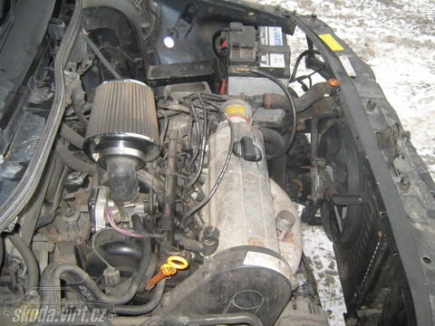

-> marek_332: A jakou znacku filtru??? Jestli to je nejakej ,,srac,, za 2-3 kila tak to bych si nedal ani na kompresor na vzduch - asi takhle ti to reknu. Jestli to je treba
K&N tak proc ne ale nespadni pod stul az zjistis jeho cenu a k tomu pak potrebujes cistici sadu jeste.4
A delaji se i do original filtrboxu takze to je jednodussi na montaz a navic tam vse funguje jako s normal - predehrev atd.

12:49:50
02.03.2011
-> marek_332: niečo takéto ... bolo to na octávke, stačí vyprať ..
zvětšit skoda fabia 1,4mpi 44kw  filter - obrázek od Tom.t - malej ale vychcanej překupníček vložen 02.03.2011 12:49:50

-> maras: Tam je fura faktoru co to ovlivnuji ale jde tam spis o to ze kazdej dava tydle kuzely apodobny s...e navic za 2-3 kila a to ma do poradnyho filtru daleko a jeste neudela poradny odstineni od tepla motoru - ono to tam ani dost casto dobre nejde.
Takze pokud jezdis couracky v zime jde zbytecne dlouho studenej vzduch, a v lete je to zas naopak jde tam prilis teplej vzduch takze to ma obraceny efekt.+- samozdrejmne. Ja vim ze to tu spotrebu neovlivnuje zas az tak moc max radove nejaky to deci.
Ale nez nejakej filtr kterej bude hezkej ale na .... tak radsi normlani papirovej kazdej rok menenej a solidni znacky - a ten motor na tom urcite bude mnohem lepe.

-> Kuladmin: Hele tyhle keci o spotřebě taky nejsou moc pravda (aspoň u mího mpi) páč jsem pořád na stejný spotřebě a to mám překopaný sání nemám katík a koncovej tlunič a hle najednou to začalo být dole živější (v létě kombinovaná 6,5-7). Jinak jestli chceš polemizovat o tom jakou má mít optimální teplotu nasávanej vzduch vysvětli mi tohle - léto +-30°C cesta z práce domů cca 25km nehonim to, po zastavení se na vstřikovačích nedá uržet ruka a o sací potrubí se spálíš. Při zahřátí vody nad 70°C bylo cítit povadnutí motoru. Jinak motor byl v létě venku kompletně rozebrán vyčištěn, přetěsněn, vyměněny hydrostavy, klávesy, a řetízek poté byl na diagnostice.

-> maras: Jenze to neni o ohrati vody ale o teplote nasavaneho vzduchu 4 resp ti o to musi dat vic paliva. Takze dejme tomu vykon trosku pujde nahoru kdyz tam pujde opravdu studeny vzduch ale bude to na ukor spotreby. A navic pod tou kapotou to dobre odstinit od tepleho vduchu -- no nevim nevim. To uz lepe saje originalnim nasavacem studeny vzduch - dle meho. Navic kdyz to prezenu a vzduch bude prilis chladny muze palivo kondenzovat na sacim potrubi... atd atd je to na dlouhe vypraveni.
Ale cca 40st C je +- idealni teplota vzduchu - na tuto teplotu je treba nastavena klapka u feldy v sani - teply/studeny. Tak asi tak.

-> marek_332: Vykasly se na estetiku na to to nejede potrebujes funkcni zalezitost. Te ty tuning vopicarny. Musel bys odstinit teply vzduch a naopak kdyz bude motor studenej bude to sat akorad studenej vzduch a to hlavne ted v zime je nanic. A zvuk u tohodle motoru ti to stejne nejak zasadne nezmeni a pod tou odhlucnenou kapotou uz vubec ne.
