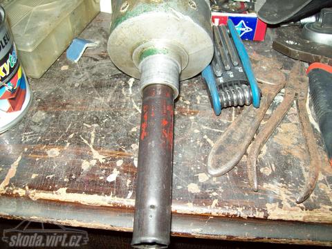

-> Jirik_Tuňák:
Já bych ten důlek považoval za optimal...4

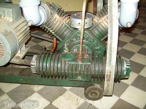

20:18:51
20.09.2011
Kompresor jako takový, materiál vypadá na černou litinu, víčka válců alu. Ještě zbývají vyčistit žebra chlazení.
zvětšit Kompresor - surne potrebujem radu - obrázek od Jirik_Tuňák - zrušená registrace vložen 20.09.2011 20:18:51

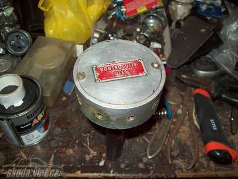

20:15:51
20.09.2011
Měrka / víčko.
Dole je vidět dolíček tak 2,5 cm od spodní hrany. Je i z druhé strany. Teď je otázka, jestli je to max nebo min, ale nikde jinde už žádná ryska nebo důlek není.

20:15:27
20.09.2011
Měrka / víčko
zvětšit Kompresor - surne potrebujem radu - obrázek od Jirik_Tuňák - zrušená registrace vložen 20.09.2011 20:15:27
20:03:43
20.09.2011
Máme doma starej poctivej kompresor od Atmosu. Je to čtyřpísťák.
Udělal jsem a připravil všechny věci okolo, tj. vyčištění od prachu, vyčištění a repase originálního odlučovače, montáž nové hadice, montáž nového odlučovače s mikrofiltrem, nové upravené sání vzduchu včetně nového filtru, nový řemen a teď uvažuju nad množstvím oleje. Má takovou divnou měrku, na které je zvrchu napsáno kontrolujte stav oleje, ale jak mám na ní kurva 1 poznat, kde je max. nebo min., popř. co to označení důlčíkem z těch dvou hodnot znamená? Měrka je trubková s osazením, která tvoří zároveň ucpávku hrdla a na vrchu je alu váleček s cedulkou kontrolujte olej.
Za chvíli dodám foto. Prostě potřebuju nějak zjistit, kolik tak bývají orientačně náplně kompresorového oleje u těchto kompresorů a podle toho se mi snad podaří objasnit funkci měrky.
