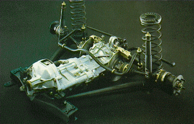

Jen detail treba u toho olcita tim jak byly ty kotouce umistene tak se prehrivaly => je potreba smerovat opravdu dobre vzduch primo na ne. Takz tady zadna slava vyhodou je jak uz zde bylo receno ta odpruzena hmota nejen kotouce ale i trmeny a n a vaze je to dost znat.

-> Syny: výměna destiček je prý lahoda, natož kotoučů, ale jde o sportovní automobil od AR a myslim, že konstruktéři věděli co dělají, pokud jsou poloosy namáhané více, jsou na to jistě dimenzované. Nejsilnější motor měl 170kW a 230Nm, ale to už je velký zlo nejčastější je 2litr s hodnotama polovičníma...

Jó, mít tak kotouče u převodovky na kyvce. To by bylo upadlejch kol...

-> dna69 - "zde je místo pro Vaši reklamu" :) : Ucinek bude naprosto stejny... Je uplne jedno jestli je brzda na zacatku nebo konci poloosy, ale to zatizeni jsem tady uz nadhodil, podle me to pro poloosu a hlavne klouby nebude to prave a vymena kotoucu bude asi taky slozitejsi nez u bezneho umisteni...

-> m8rinek 24.01.11 23:24:39: Můj dotaz byl asi smazán, tak ho drze napíšu znovu: U tohoto řešení zadní nápravy mě vždycky zajímaly dvě věci - nesnižuje se účinek brzd tím, že jsou tak daleko od kol (od kontaktu se zemí) a nedochází při brždění k nadměrnému zatěžování poloos na krut?

-> m8rinek: narážim na tu neodpruženou hmotu

-> Bucin: dobrý, ale co má společnýho Olcit s transaxle a De Dionem? Lancia měla taky kotouč u převodovky. To, že se u Olcitu ocitly kotouče na stejnym místě snad nic neznačí...

brzdy u půřevodovky měl i olcit a že by to byl supr podvozek se bojim tvrdit houpalo se to snad víc jak kachna. Přejetej výmol jsem pociťoval i po několika stech metrech kdy se auto ještě houpalo.

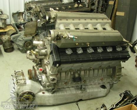

pak je ještě zajímavá věc u lambo countach že tam je převodovka před motorem a hřídel jde skrz olejovou vanu... nový typy už to tak nemaj ty maj hřídel z boku na motoru... proto stavitelé replik nikdy nenapodobí rozložení hmotnosti u countache, které je 50:50
edit zajímavé mít na dílně dva motory z takto ,,běžného" vozu

-> vhml: -> m8rinek: S tou neodpruzenou hmotou to vim, ale kdyz uz tu mam pany "odporniky" - k cemu je to dobry? Myslim v praxi...

-> Syny: a ked brzdis motorom a pribrzdujes pedalom? to mas to same

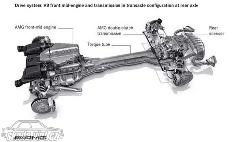

-> Syny: genialní úspora neodpružený hmoty.
Transaxle mi přijde divoký kvůli zběsile rotující trubce. Za mě jedině boxer před zadní nápravou :-)

-> Syny: asi totéž co u kola :))), kroutěj se :)(maj svůj náboj). Na druhou stranu geniální způsob snížení neodpružený hmoty.

-> alpin: no jasny, ale u brzd vne je mas namahany jen akceleraci, kdezto tady i brzdenim...

-> Syny: to same co pri rozbiehani

-> m8rinek: by mi zajimalo co rikaj homokinetaky na ty brzdy u prevodovky :) Musi je to pri brzdeni dost namahat...

tak pod tím nic neříkajícím nadpisem bych se chtěl zeptat jakou koncepci vozu byste preferovali nebo která se vám líbí a přijde vám nejlepší jako transaxle, motor před přední nápravou (audi) za nápravou popř na ní (mercedes, bmw), příčně uložený motor s převodovkou, před zadní, za zadní ... mě se např líbí transaxle kvůli nádhernýmu rozložení hmotnosti.. viz třeba sls amg
popř hoďte nějaké foto...
