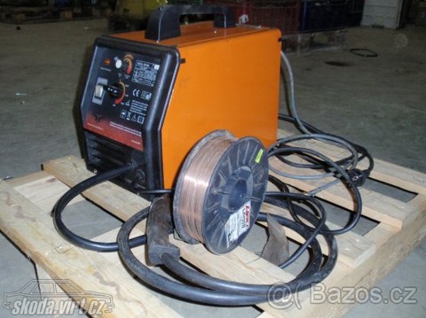

Aj zo slabou zvaračkou sa dajú a aj zvarajú hrube materialy ale povedzme pre firmu ktorá sa tým zaoberá je to velmi neefektývne a drahé.Pretože to dlho trvá a aj drát menšej hrúbky stojí pri tej istej váhe viac penazí a aj plynu sa pri takom zváraní minie viac.Na domáce použitie je to jedno.
Za seba ale poviem že namám rád tieto zváračky na 230-voltov.Vždy mám pocit že tie parametre čo udáva výrobca nedosahujú.

-> Matthes, záškodník z TechWebu: A s 0,8 mm drátem.

To by slo.

-> Matthes, záškodník z TechWebu: Véčko.

-> Fén: Jakym svarem?

-> Gemini: 100 A běžně svařuji plech o tloušťce 10 mm.

120A , zabudni na 6mm material......bude to dobre varit do hrubky plechov 2mm, viac je aj zbytocne skusat....

Ogařiska, co si myslíte o této svářečce ?? bude to na vyvařování stačit ?? dík
Sharks SH 120
Síťová přípojka: 230V/50Hz
Regulační rozsah:35-120 A
Max. průměr drátu: 0,9 mm
Příkon: 4,8 kW
Doba zapnutí:
100%-40A,
35%-65 A,
10%-120 A
Dopor. tloušťka materiálu: 1-6 mm
