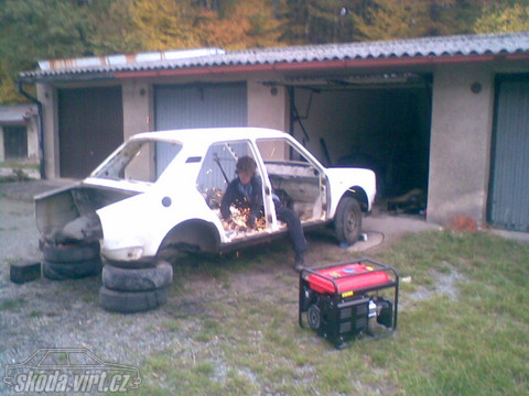

Já měl nějakou obyč flexu 115mm a jak říkám přeříz jsem auto na díly a i flexa to přežila. Jen počítej s tím, že ten generátor musíš hodit za vrata pokud si chceš zavřít. Uvnitř bys s tím nevydržel. Jinak jak říkám pohoda jelo to slušně na danou cenu. Koukni na aukro či jinam po něčem levnějším podle mě nemá moc smysl cpát do toho takové prachy. Já koupil za cca 2000 nové i se zárukou prodejce. Jelo mi to pak rok a pak jsem to prodal dál.

je mi jasný, že od toho nemůžu čekat zázraky, ale na to abych něco přeřízl flexou a nedělal to po tmě by to tedy stačit mohlo... navíc flexu teprve musím pořídit takže bych hledal tak aby to dokázalo fungovat... každopádně, dobrá rada je k nezaplacení, děkuju

Jo tohle jsem kdysi taky v jedné garáži měl. S malou flexou jsem díky tomu rozřezal auto. Velká flexa se ani nehla. Podle mě to není úplně nejhorší hlavně když není jiná možnost. Já to koupil snad ještě levněji na aukru a jelo to lil jsem do toho jen benzín a olej (dvoutakt). U toho nářadí bude opravdu záležet na tom jakou bude mít spotřebu (výkon) něco malého to zvládne však se podívej na ten odkaz trvale 650W. S větším spotřebičem bude problém.
