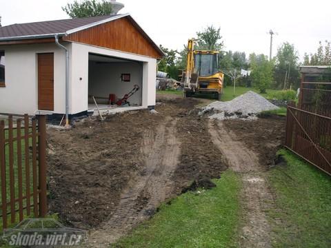

pak na to přišla dlažba od Bestu - cca 12*12 cm kostky
letos to tam máme první zimu a zatím se to nehlo, provoz je tam denně osobákem

nevím, jestli to pomůže, ale my hrabali cca 20-30 cm, jak to vyšlo bagristovi
a pak na to šlo cca 15cm hrubýho štěrku a pak drť

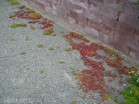

Do hloubky je to víc, ty šutry mají velikost do 10cm :) Hloubku si už popravdě nepamatuju, ale řekl bych, že tak 15 - 20cm by to mohlo být...
Jestli se to vyjezdí nebo ne netuším, já tam jezdím párkrát do roka, takže o vyježdění nemůže být ani řeč.

-> 1560: jo, něco takovýho. Takže máš jen 10 cm do hloubky? To bych se bál že se v tom vyjezdí časem koleje, ale když to říkáš...

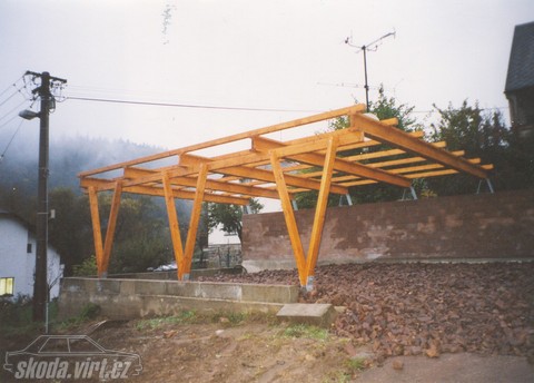

já mám na chatě dřevěný sloupy + patky do země + beton + stavebnicový betonový "obrubníky" kolem a vysypaný nejjemnějším štěrkem (pod tím hrubý štěrk a kameny tak v průměru do 10cm, pod tím hlína, jinak nic, u vjezdu svažování a něco na odvod vody) a nemůžu si stěžovat, levný, nenáročný a v podstatě beze ztráty demontovatelný

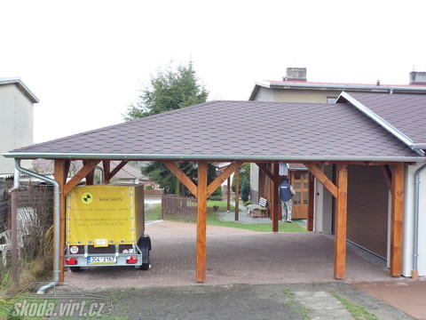

Na jaře začneme stavět přístřešek pro dvě auta. Bude to dřevoaltánek na patkách. Ještě nevím kolik to bude mít plných stěn, bude to fakt spíš přístřešek, než garáž. Špekuluju jakou podlahu. Bude to stát v místě bývalého záhonu. Myslim že vybrat zem do nějakých 20 cm a vysypat šutrama by mohlo stačit? A pak na to případně dát nějaký velkoplošný dlaždice. Bude to fungovat?

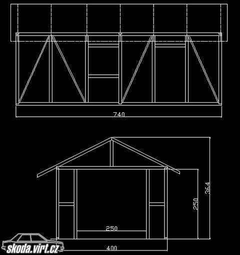

neco sem stvoril v cadu, a vyslo to takle. Vim humpolacky okotovany, ale pro predstavu by to mohlo stacit. S tim ze by se do nejaky casti daly pridat "klestiny" ci jak to nazvat a vzniknul by uloznej prostor pod krovem.
