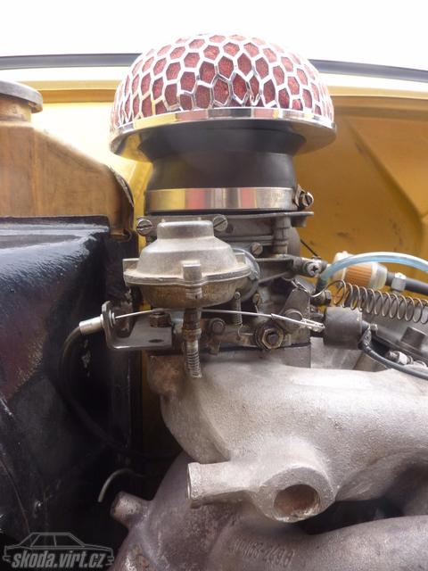

Nemáte prosím typ na filtr, který by šel nasadit na škodovácký dvoukomorák a vešel se pod kapotu, něco ve stylu, jako na obrázku.

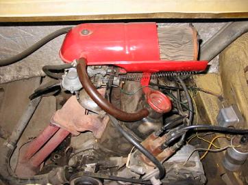

Zdravim,
zase mam dotaz
kdyz mam na schade upraveny vzduchovy filtr(viz obrazek), jak moc se zvysi spotreba ? Vsiml jsem si, ze auto lepe reaguje, hlavne pri pridavani plynu, ale netusim jak veliky vliv to ma na spotrebu...
Diky za odpoved
