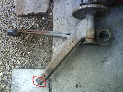

-> gabo00000: jo vcera sa my to podarilo tiez to niako neslo tak som to stoska nahrial a ked ta guma zacala horiet tak som po tom tresol kladivom vypadla ta stredna trbka a potom sa odlepila aj ta guma tak som ju vytrhol a rozrezal co tam ostalo parkrat tukol kladivom a hotovo bola vonku dnes ju idem kupit a vymenit5 4

-> suri: mne nie..kym som to nerozpilil neslo nic

vypalit gumu a vonkajsia trubka ide tak ze date medzi roztvorene celuste zveraku a myslim 22 orechom buchnete par ran tazkym kladivom zatim vzdy isiel

som sa s tym trapil strasne vela a jediny spôsob je to vypalit na ohni a pak zarezat kusom kistom z pilky a vyklepat..

-> Rapi1: Je to silentblok svislaku... Normalne k dostani.

jo diky tak ja to skusim. nevite jestly se to da koupit novy?
mam takovy ojem ze to paśuje z predni napravy z rejdoveho cepu jinak fakrt diky za vsechny rady

-> petr s: Přesně tak4
Já jsem ten střed s gumou,,odvrtal'' vytrhal a vnější prstej rozřizl pilkou na železo a krásně vypadl ven 4

-> Rapi1:
vrtackem odvrtas tu gumu po celem obvodu,tak abys dostal to vnitrni pouzdro ven. Pak do te diry hodis pilku a udelas drazku skrz ten vnejsi krouzek (ale ne pres rameno).Tim strati predpeti ci co a uz jde normalne ven. Kdyby ne udelaj drazky dve naproti sobe ...

-> Rapi1: Udělej ohen opeč špekáčky a potom to dej do ohně zbytek vyřežeš plátkem z pilky

-> Rapi1: mě se to na lisu nepovedlo musel jsem to pomocí důlčíku a majzlu prostě vymlátit ven

potrebujem surne dostat prec pruzne lozko z vleckoveho ramena ale neviem ako na to je na to neaky figel alebo len do toho mlatit hlava nehlava? drzi to tam ako privarene
vopred dakujem za rychlu odpoved
jedna sa o toto
