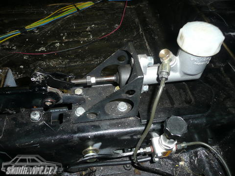

-> Karel.: vpředu 1x3 a 1x4, vzadu 1x3. rozvod je stejnej jako série, jen daš na trubku co jde dozadu regulátor a ručku. Proto je to do série
Nic jinyho
vepředu bude rozvod na 4písty norlmálně a zadek klasicky kostka, takže můžu udělat to, že napojím předek do HBV, kterej nebude m´ít nic společnýho se zadkem a zadek napíchnu taky zvlášť do HBV akorát pujde přes ručku a regulátor, chápu to dobře?
Tím pádem bych měl vepředu 2x 3dírovou kostku místo 3 a 4dírové, a vzadu 3dírovou a rovnou do HBV

-> Karel.: Ne, udělal by sis dvě paralelní větve a točil bys kapalinu dokola.
Musíš to mít napojený na jedný trubce pokud chceš ručku zapojenou do série.

-> Karel.: Všechno by to mělo bejt napojený na jediný trubce, která ti jde od HBV dozadu. Pokud nemáš vpředu čtyřhadicovej rozvod
-> havlik: takže vlastně můžu dát kostku 3dírovou k HBV, kde napojím jak ručku tak jeden okruh a ten poslední vývod půjde do HBV a pak teda omezovač, ručka a brzdy

-> Karel.: Jak píše Havlík, ten od wilwoodu bude asi jistota, já ted' kupoval od OBP to jsou angláni tak to snad bude taky dobrý.
-> Karel.: no podle toho co sem se tu dočetl je že natáhneš trubku z HBV do omezovače pak do tohoto válce a pak do zadních brzdičů
-> havlik: odpředu znamená to zapojit jak? Jsem lama přes tohle nikdy jsem to neřešil.
-> Karel.: myslim si že není o čem přemýšlet speedpro.cz/akce-wilwood-
brzdovy-valecek-158mm-p-60
48.html nádobu nepotřebuješ když to napojíš od předu.
-> Karel.: na china váleček bych skoro bodnul a koupil buď značkovej, nebo dal spojkovej. Na tu ručku není 15,8mm si troufám tvrdit.
Plus bych volil na ručku bez nádobky, měl bych strach, že se to vevnitř vybryndá, budu tahat kapalinu hadicí z kufru.
A omezovač hlavně dát mezi hlavní válec a ručku, ne až za ručku

-> Karel.: Tam už by to asi chtělo regulátor.
a nebude tn zadek přebržděnej, když tam nebude ten regulátor a desky vcelku?
-> TTomas: Myslím si že u válečků určených pro zapojení do série by neměl vzniknout problém, ani pokud se použije spojkovej valeček.

-> vhml: Já budu taky zapojovat ručku do série za HBV, taky jsem slyšel o tom že se to může zakousnout. Tak jsem zvědavej jak to bude fungovat.
-> Antony: zlý jazykové tvrdí, že se to celý zakousne, leč nevěřím tomu a do budoucna to použiju též.
Stejně jako zaryté tvrzení, že je potřeba mít na válci segrovku, což je blbost, protože pístek proti vyběhnutí chrání tyčka od páky.
-> m8rinek: jen dotaz, co se stane při tomhle zapojení, když bude zatažená ručka a šlápneš na pedál?

-> Karel.: A co to zapojit z HBV do válce ručky a přes propojku do celého 4p + použití omezovače...
-> Karel.: budu to mít prozatim uplne stejně. Nedelene desky a zapojení 2+2. Provozní brzdu zapoj na ,,výstup z kotouče". Aby se ti prach z destiček z častěji použité provozní brzdy nemlel v brzdiči, ale odcházel pryč.

Al e řekl jsi co jsem chtěl slyšet, takže 4písty nechám jak jsou akorát spodní okruh dám na nožní brzdu a vrchní okruh na ručku přes kostku, nebo je lepší okruhy prohodit, to je asi jedno ne?díky
Ještě mě napadá jestli to bude mít dobrou brzdnou účinnost, když to budu mít takhle zapojený?
ještě když budu tahat trubky na ručku, tak ty 2 stáhnu do kostky a z kostky mi půjde už jen jedna trubka do ručky je to správně?
-> Karel.: ak tam chceš dávať 4-piesty tak to sprav tak, že necháš brzdič normálne ako je, žiadny prepážkový pliešok, platničky ostanú tiež celé tak ako sú a len normálne pripojíš 2 piestiky na prevádzkovú brzdu a druhý okruh zvyšné 2 piestiky na ručku.
A pri prevádzke potom len občas otočíš platničky opačne aby sa ti drali rovnomerne.
Robiť delenie platničiek a prepážkový plech sa neodporúča, lebo to potom robí pri brzdení bordel (hrkotanie, vibrovanie).
Nie je to z mojej hlavy, ale preberalo sa to tu už dosť veľa krát.
