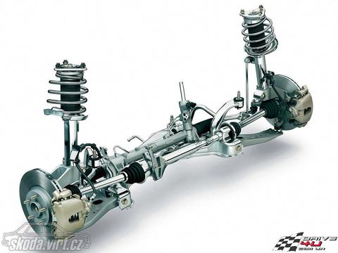

Zdravím měl jsem 105 na technické a mám v lehkých závadách psaný: zadní náprava - vidlice tak se chci zeptat co to je ? a kde se nachází ? a fotka by byla ještě lepší :)
Díky
Díky
