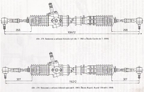

hore uzky hreben, dole siroky hreben
21:13:31
28.02.2008
28.02.2008
-> Syny: tu je to vidno trocha
20:55:55
28.02.2008
28.02.2008
-> Syny: podla knihy vpravo
20:54:38
28.02.2008
28.02.2008
-> suri: to jo ale to je na pravej nebo levej strane auta to delsi... asi vpravo vid... (z pohledu ridice)
20:52:10
28.02.2008
28.02.2008
-> Syny: na tej co je viac je to 402..
20:47:43
28.02.2008
28.02.2008
-> suri: jo to mas pravdu :) To mi nedoslo...:) BTW ktera strana je dal a ktera bliz - ted z halvy si to nepamatuju i kdyz na aute to asi mam dobre...
20:46:34
28.02.2008
28.02.2008

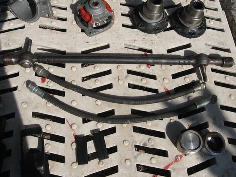

-> Syny: ano ale ten krajny gulak co su v nom tie panvicky tak je na jednej strane vzdialeny od toho kulaku na spojovacke viac ako na druhej
20:43:57
28.02.2008
28.02.2008
-> suri: pockej - snekovy rizeni ma stejny tyce rizeni (jak uzky tak siroky)... Takze ta delka musi bejt stejna na obou stranach... A logicky by to melo bejt stejny jako u eMkovyho hrebenu (od kulaku ke kulaku)...
20:32:01
28.02.2008
28.02.2008
-> Syny: siroky snek je od kulaku ku spojovacke na jednej strane 402 +-1 a na druhej 376 +-1
20:05:08
28.02.2008
28.02.2008
-> minno: muzu te jen prosim poprosit o tne rozmer "od kulaku ke kulaku" u ty eMkovy napravy? Ja mam andrta, ale toho staryho a tam sou jen uzofky... Abych vedel jak u eMkovou nastavit :)

-> kaprik faster: v Andrtovi je presný postup....guľáky na tyčky riadenia našróbuj toľko, aby boli obidva guľáky zašróbované rovnako ďaleko od začiatku závitu (súmerne - aby nebol jeden zašróbovaný menej a druhý viac) a vzdialenosť medzi guľákmi bola cca toľko, koľko je napísané pri obrázku v andrtovi "ako nastaviť základnú zbiehavosť"...dá sa to nastaviť skoro presne na milimetrík. Po takomto nastavení by mala byť zbiehavosť OK, na geometrii to už len maximálne trochu doladia aby to bolo na chlp.
Spodnú maticu na zvislákoch dotiahni tiež podľa návodu....t. j. dotiahnuť toľko, aby v čape nebola axiálna vôľa a aby šlo čapom ešte ľahko otáčať
