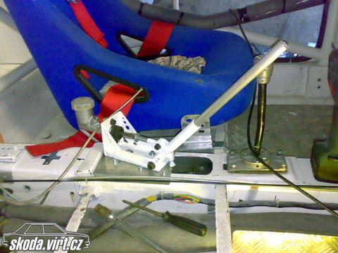

-> Borin - Král tuzerů: vždyť ji tu mám-to je v podstatě celý.Vepředu je jedna trubička,vzadu 2,v podběhách jsou normální brzdový hadičky,jediný co je oproti fotce níž jinak, je že od ručky místo kovový vede teflonová hadice s opletem

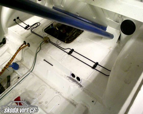

-> David29: je to tak prehledny jak jen to muze byt
zadna sranda s tema trubkama
-> skodarapid1365: a az sem tam dal vodovodni trubky, tak sem to musel este dost dopasovat, aby jim to nezavazelo

pohledal jsem a nasel jak jsem si to naohybal ja

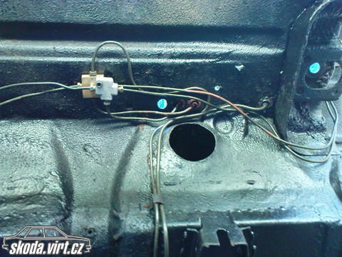

-> skodarapid1365: foto ceho? ja to auto ted budu prevracet na bok tak bych ti to vyfotit mohl, ale je to prasarna, mam to hnusne naohybane delal jsem to poprve a rucne nebo klestema, ted uz vim ze je dobre to dat do hadicky at se to ohyba pekne

-> jarda.u1: tu dlouhou jak pises, co jde ve 120 primo od valce, tak tu jsem jednou dokola obtocil nad rezervou a pak zapojil do kostky

-> skodarapid1365: Ta co jde k zadni kostce odpredu je taky jina nez na 120,je kratsi.U 120 jde z kufru primo od brzdoveho valce a u 130,5,6,Rapid jde z predni kostky umistene pod kufrem (jsou tam 2 kostky na sobe)Na predek jdou nabastlit trubky ze 120,ale nebude to esteticke.Fungovat to vsak bude.
