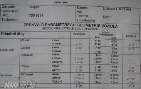

Byl jsem dneska na geometrii a chci se zeptat na jednu vec. Přední nápravu mi seřídili pěkně, zadní levý taky. Ale u pravýho mi tvrdil, že je kostka už na doraze a že by to potřeboval posunout ještě dopředu, aby to vyladil. Že tak maximálně si tam vypilovat větší drážku u té kostky.
ALE: když jsem dojel, tak vpravo byla sbihavost podle protokolu -2.9. Když jsem odjížděl, tak byla +2.7. Podle mýho názoru je tam naopak velká sbíhavost a chtělo by to posunout dozadu to kolo, nebo se pletu?
EDIT: ty neviditelny hodnoty jsou šedý = dobře a konkrétně ta u levýho zadního kola je 0
No jistý si nejsem , vycházím z toho ceo mi po změření řekli v tom servisu, měření jsem byl přítomen, ale prd jsem se vyznal v těch stupnicích, abych to poznal sám. Vzhledem k tomu, že pravá pneu je jetá stejnoměrně, má 3mm vzorek a levá na vnitřní straně sjetá k drátům tak bych se té hodnotě asni nedivil, myslím, že za jízdy je to taky znát, zvlášť v zatáčkách. Otázkou pro mě te´d je, jestli to vyřeším výměnou ramen, i když asi čím jiným...
-> Kočislav: Seš si jistej tím centimetrem ? To by snad ani nešlo doštelovat... Celej rozsah štelování ti dá tak 5mm... Jinak já mám kola taky 3° :(

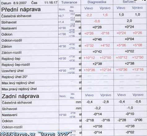

Nemáte někdo zkušenost s tím, kdo a za kolik by v Praze případně tu sbíhavost kvalifikovaně (!) udělal?
Silentblok je dobrý, Ramena i ohlá nepřijdou, zkusím poměřit to co říká Gryzly. Přijde mi právě divné, že ač jsou ta kola štelovatelná v poměrně malém rozmezí co se týče sbíhavosti, toto mi přijde jako výrazné odklonění. Znova jsem se díval na tu pneu - zvnějšku není vůbec vidět, že by byla sjetá. Sjeté jsou dohladka poslední cca 4 cm, hrana a dokonce i vnitřní bok té pneu. Z hrany právě lezou ty drátky.
-> Kočislav 09.09.07 11:03:51: Blbá sbíhavost
podle mě to kolo je posunuté smrem dopředu dozadu. zmer vzdalenost od středu matice zadního kola po trubku na hever nebo po přední kolo, podle mě tam bude blbá sbíhavost.
