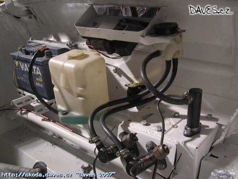

-> Pavel P.: Jo to je asi fakt, me nějak rozhodilo nějaký to čidlo bo co to je..
18:33:52
03.09.2007
03.09.2007
-> Montér: vypadá to jako obyč spojkový válce.
18:31:53
03.09.2007
03.09.2007
Montér
-> Daves: A co to je za brzd. válce?
16:01:45
03.09.2007
03.09.2007
Daves
viz co pise Saky
