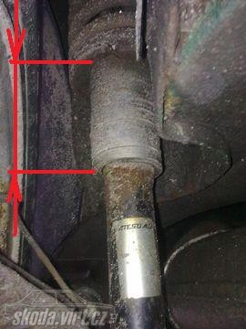

-> Vlastík: Takže sú tam použité 120-ciatkové predné pružiny, tak ako som písal predtím. Logicky, kedže pružina je kratšia oproti felicii, tak medzi tu spodnu misku a dorazom na tlmiči sú navkladané podložky, aby sa vymedzila vôla. A 120-ciatková pružina je z hrubšieho drótu cca o 0,5mm.
Na aký rozmer to je teraz presne neviem. Musel by som to odmerať.
Ale aj tak existujú dva druhy zadných pružín (dlhšie a kratšie).

Ja mám zadné pružiny na Felde combi vymenené za Š120-predné.
Spodná miska opierajúca o pružinu je zdvihnutá vyše a vypodložkovaná. Celé auto mám ešte zdvihnuté o 3cm, kvôli požadovanej svetlej výške pri zaťažený.
A je to super robota, oproti seriovkam, na ktorých to bolo učapené už keď som natankoval plnú nádrž benzínu a plynu.
Teraz zvládne kufor aj 700kg.
