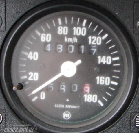

Ještě jsi neodpověděl na to, jestli víš, že to dolní červené čísilko je desetina kilometru. Tzn. když to červený se otočí jednou dokola tak navrchu se sedmička přetočí na osmičku.
POZOR TO NEMUSÍ BÝT V MOMENTĚ KDYŽ JDE ČERVENÉ Z DEVÍTKY NA NULU
Muže to být klidně v přechodu 3-4, ale pokaždé stejně.
zvětšit Denní počítadlo km - Fa - obrázek od Gryzly vložen 17.07.2012 07:20:17

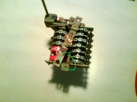

Mno, tak jsem to rozebral a skutečně to asi nevyměnim... pokus o foto...
zvětšit Denní počítadlo km - Fa - obrázek od Nepér vložen 24.08.2007 12:40:00

120 mi nic neříká 1
