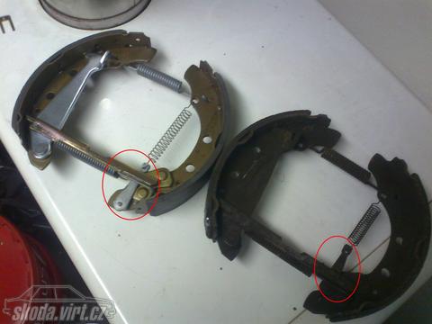

-> James1991: jo. Aleněkdy je lepší pomoct mu. Až tam budeš mít buben, tak natoč díru na kolovej šroub tak, abys viděl to očko ve kterým je zaháklý to pérko.
Někdo ti šlápne na brzdu a ty ten kužel něčím špičatým natáhneš dolů a ručně vymezíš vůli tak, aby s tím pak šlo točit.
Někdy to hrozně trvá, než to samo sjede

Deacon
-> James1991: Ano

-> Milan 136:
Takže při montáži ho v podstatě nechat tak jak je na fotce a pak už se nastaví sám, je to tak?

Milan 136
-> James1991: zkus ho natáhniout dolu a nasadit buben4
jak říkají kluci, vymezuje vůli, tak musí být nahoře při monzáži

-> James1991: neboj bude to v pohode

auta.petr
-> James1991: Jak už název napovídá, je to samostav a jako takový se nastaví sám až našlapeš na brzdy nebo až se bude sjíždět obložení.

James1991
-> m8rinek:
Brzdy dělám poprvé, tak se radši zeptám než abych to posral. Ptám se proto, že u starých paken to zustalo kde to bylo, u nových se to vrací když to zatlačím tak, jako je tou starých.

-> James1991: Je to samostav, hádej...

Nejde o bubny, ale je to v bubnech. Dnes sem složil jedny pakny a oproti těm starým je tam zalezlý ten samostav či co to je (v kroužku). Srovná se to po namontování?
Díky
