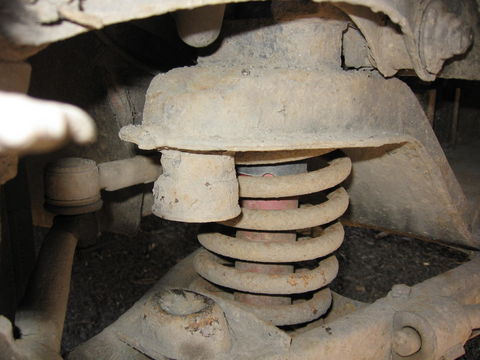

-> Pavel P..: ja si ten doraz chytim do zveraka, potrem jarovou vodou ,chytim rameno zatlacim pootocim a je tam bez namahy4

-> Urbi: / -> Pavel P..: Tak tekutý nebo mazlavý nebo jakýkoliv mejdlo tak na zasklívání oken.. jinak techničák.. namočíš, nasadíš, kývavě-pootáčivým pohybem zasuneš a až teprve potom uschne..
U dorazu horního ramene je dobrý pomoct si nějakým malým šroubováčkem, jak se okraj gumky dostane na hranu, pootočením za stálého tlaku taky vklouzne.. Akorát se musí dát pozor, má-li díra ostrou hranu - hrozí naříznutí "klouboučku".

tekuté mýdlo a jde tam jak po másle.. horší je doraz horního ramene, ten tam naprat do té díry je porod ale po krátkém zápasení a matlání mýdlem tam taky zalezl.

Vazelína může časem gumu poškozovat, to by to muselo být ze silkonu. Pořádně namydlit. Když nepůjde, dat ven tlumiče a poskákat, zaskočí.

-> ochoda: Doufám že nikoho nenapadne udělat to stejně, vazelína ničí gumu a to poměrně rychle, takže ten doraz si tam nemusel vůbec dávat, normální je namazat to mejdlem, jarem nebo technickym benzínem.

pacil sem to tam jaxvin 3 zaboha to nešlo uz sem myslel ze pajzrem co sem to tam rval rozmlatim neco na aute 3 pak sem to vopatlal mazelinou a natlacil to tam po mensim snazeni rukou 1

taky pomuze technickej benzin

-> Mishoooo: ten se používá na něco jinýho 40 . Vazelínou to tam vklouzne jak nic

-> Milacek: nebo mejdlo :)

Namazat a rukou natlačit

Ahoj pánové.Mám jednu prosbu.Potřebuju nějakým spůsobem nacpat do té objímky na ten větší gumový doraz ten doraz.Trochu blbvě napsáno,ale vy to určo chápete.Potřebuju to tam narvat nějak svépomocí.Díky a ahojte
