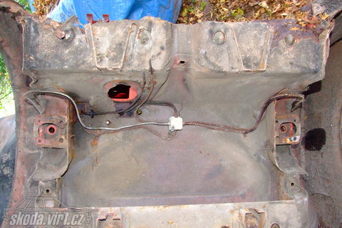

Takže čtyři přední trubky co vedou ke kolu jsou 77cm dlouhé. A ty dvě co vedou od brzdového válce ke kestce od podlahou jsou dlouhé 66 a 56 cm. Spojková je stejná, zadní dvě jsou stejné a trubka zpod podlahy k zadním brzdám nevím jak je dlouhá, protože ji mám smotanou do klubíčka.

-> Doggie4EVER: Já mám řty trubkly od Karbana, tak ti je můžu změřit. Aspon ty ktrátké, ty jsou rovné, spojková a ta covede dotzadu jsou ohnuté do spirál a ty nezměrim.

Jakub M.
takhle vypadá origo uspořádání na Gardesu ...

-> Doggie4EVER: na 4p se dají dát v klidu 2x z 2p, jen si to je třeba lehce přizpůsobit, délka sedí.

Nema nekdo obrazek jako je tady: skoda-virt.cz/cz/.../1214
76-nove-brzdove-trubky?got
opost=2... , ale pro 4-pistky? Jde mi hlavne o delky tech trubek
