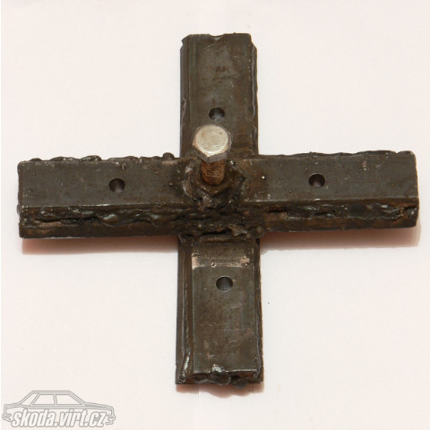

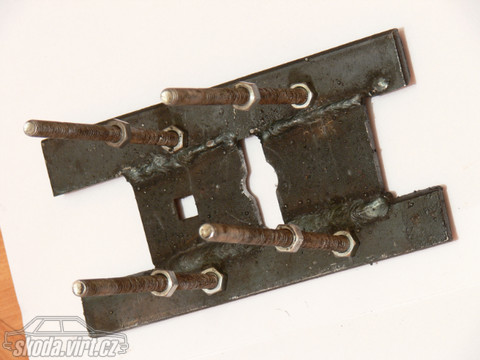

na ten kríž sa nasadia 4 šróby8x200mm (z toho druhého stahovaku) prišrobuješ ich na prírubu, a otáčaním velkej matky zatlačíš poloos dnu, tým pádom ložisko sklzne 10mm smerom z poloosy. následne sa tak isto nasadí druhý prípravok, našróbuje sa hlavná matka na poolos (z bubna) a doťahuje sa... treba požiť matky na šróboch v strede, ktoré je tam idno, stahovak sa nesmie pohybovať po rírube.. nesmie ist von ani dnu... tym padom ak dotahuješ hlavnu matku, tak poloos lezie von z nohavice. až vylezie von z príruby, potom tam strčíš tú pásovinu s výrezom, a uderom kladiva na poloos vyzlečieš ložisko.. čo je natom zložité?
TREBA DAVAT POZOR ABY POLOOS NEVYPADLA VON LEBO MOZES ROZOBERAT ROZVODOVKU.
pokial ide o nalisovanie, tam sa poziva len stahovak č.2.
na poloos sa navlečie ta červena rurka, matkami na 4 šroboch sa vhodne nastavi vzialenost stahovaku od prírub, a hlavnou matkou sa nalisuje ložisko až na doraz. potom treba poloos povytiahnuť 10mm späť bez toho aby vyšlo ložisko von... to spravíme tiež tímto sťahovákom, ale kto nevie, dá sa to spraviť aj tým že nasadíme bubon BEZ KAJLA a zatiahneme ho...

-> Winged_Arrow: tým prvým dvom prípravkom na fotkách od spodu moc celkom nerozumiem ako fungujú.
Rozoberal aj skladal som to miliónkrát, ale s inými prípravkami. A tieto si neviem predstaviť, ako by sa dali použiť :)
Winged_Arrow 21.02.11 23:04:22 napsal:
keď sa dáva dnu tak s olejom, potom ide vytiahnuť :)
Poolejovanie v tomto prípade nepomôže, to ložisko tam bolo nalisované s príliš veľkým presahom voči poloose, proste nezhodli sa tolerancie a bolo to tam moc natesno....nepomáhal žiadny prípravok ani lis. A rozoberalo sa to vtedy pár mesiacov od zloženia. Aj zložiť to šlo ťažko.

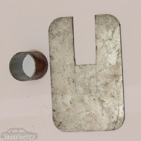

Toto strčíš medzi ložisko a prírubu keď ho povytiahneš, a potom ho už len stiahneš uplne dolu.. tim stahovakom. no a ta trubka je nato, aby si ho tam nalisoval naspak.
oprej ju o ložisko, a stahovakom zatlačaš ložisko dnu (dotahuješ šroby na prirube) kim nevojde uplne dnu, potom potrebuješ vytiahnuť von poloos tak, aby sa ložisko oprelo o kružok na poloosy. teda našrobuješ normalnu velku matku z bubna a dotiahneš.
potom možeš nahodit robno bubon a dotiahnuť ho na doraz bez kajla. :)) niet zač..

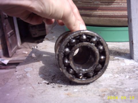

-> Winged_Arrow: daj fotky prípravku na vytiahnutie ložiska z poloosy.
Mimochodom to ložisko nie vždy ide stiahnúť len tak ľahko. U mňa naposledy (pred 1,5 rokom) nešlo dole ani pod 40t lisom, muselo sa rezať flexou.

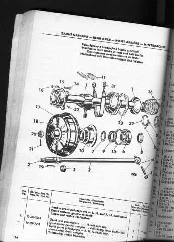

-> Ondra882: 8
11:36:19
18.07.2006
18.07.2006
FORM - zlomená ojnice
-> Ondra882: Díl číslo 8, jestli dobře vidím, problém je, že budeš asi muset vylisovat ložisko, aby jsi se k němu dostal
