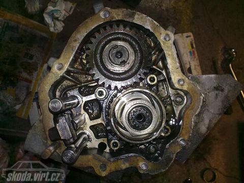

Šediváček
-> Rotak: Dvě rychlosti do sebe dát nejdou, to je daný konstrukcí převodovky, a musel by si tam vrátit pětkový přesuvník, nehledě na to, že se to s velkou pravděpodobností rozstřelí, když to přeženeš. Ono to pořád nejde a pak už to je moc. Ideál mezi zuby něco měkkýho, hadr, hliník jak už bylo napsáno, ale i to dokáže prolízt krz zuby
20:36:25
05.04.2013
05.04.2013
Petr Urban
-> Rotak: Dej dva kvalty, sám si rukama zařaď pětku a ještě jakýkoli jiný kvalt...za tři třeba.
15:25:10
05.04.2013
05.04.2013
Dušan
ja davam hadru mezi zuby a tusim zarazena 1. nebo 5.
15:03:35
05.04.2013
05.04.2013
Rotak
-> Pavel P..: no povolená teda moc není
zkusím to díky za radu
15:00:51
05.04.2013
05.04.2013
-> Rotak: ta je většinou povolená sama u jetý převodovky...
zařaď tam dva kvalty

Rotak
Chtěl bych se zeptat jak mám povolit tuhle matku abych mohl rozebrat převodovku je to 5Q ze 125 díky za rady
(tu nahoře na tom ozubenym kole)
