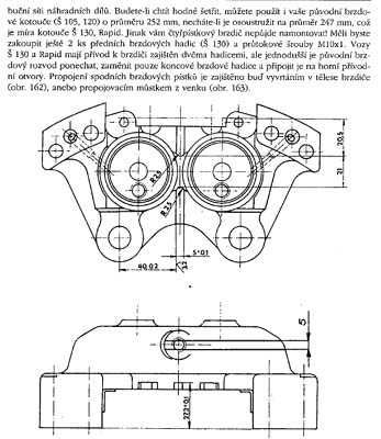

Majkl
-> havlik:
zvětšit Jak na 4písty - obrázek od Majkl vložen 07.11.2005 20:57:42

Takže stav prozatím: Propojky - 4
Zapojení jako 130 - 3
Ala LR vrtat do brzdičů - 0

-> Bagrr: kua a jaka je uprava dle LR chcuk nakej obrazek dokumentaci diky vsem

2 Bagrr: Hlavni duvod, proc to s propojkama neni tak gumovy jsou ty hadice, protoze v origo
zapojeni se "nafukujou" pri brzdeni 4 gumovy hadice na predku....

-> Majkl: no jasně, ale brzdí alespoň jedna náprava, kdežto, kdyby si měl provrtaný brzdiče a zapojení podle 130 tak ti nebrzdí vůbec nic!!!

-> Bagrr: ja to tak mit nebudu 4 ale ono to tak je i u 4-pistu i dvou pistovejch, viz debata o rucce, proste kdyz ti prdne jedna hadicka stejne to hovno brzdi 4

-> Bagrr: muzes pouzit zapojeni 130 a upravu s provrtanim LA4 kdyby ses teda rozhodl pro 742.136ku jako já 4

-> King: Přesně tohle si myslim, protože by to teoreticky nemělo brát tlak ze zadku, takže by to mělo i líp brzdit a ostřejc.... Jinak by to asi LA nedělaly....

-> Majkl: Stejně podle mě s propojkama by to mělo brzdit líp, protože neberou tlak ze zadku.... Víš co, strašně rád bych tam měl ofiko 136ku, ale víš jak je to s penězma....

2 Bagr: Ja hlasuju pro propojky anzto je tam mam uz rok a pul a jejich "field test" dopad po nekilika desitkach tkm na 1cku. Uz po nekolikaty jsem zvolil STK, kde se primarne pidej po tom jak dobre auto brzdi, jestli nema sjety gumy a napr. vule v rizeni, ale propojky a favomotor sice okomentuji, ale v zasade je nechaji klidnymi4 Jinak mi prijde, ze s jednou hadickou neni brzda tak "gumova" jako pri pouziti origo zapojeni.
